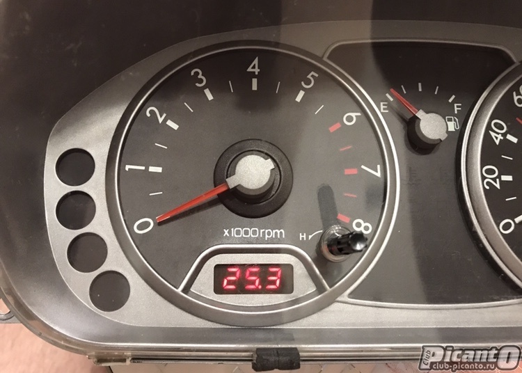

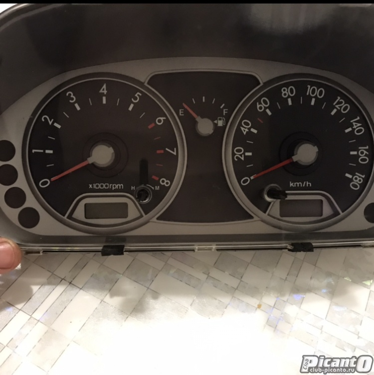

Всем привет)Очередная моя разработка просвещается автомобилю Kia Picanto.
Обнаружен недостаток в виде отсутствия стрелочного показометра температуры.
Зачем так сделали? Не понятно , отдав большую площадь под тахометр, спидометр и кучку индикаторных лампочек.

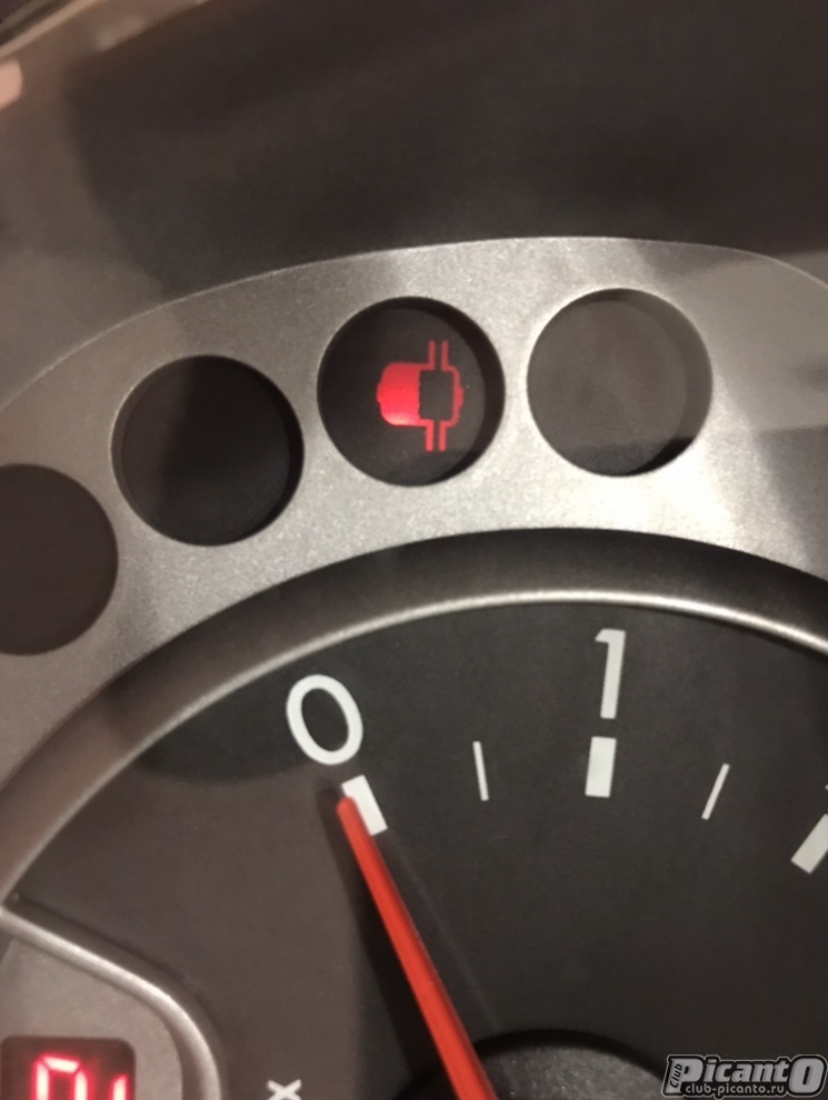

Мной решено внедрить в щиток приборов вместо штатных часов,(они же там больше всего нужны),цифровой датчик температуры-терморегулятор, он же программируется в широких пределах, также происходит включение и выключение вентилятора охлаждения в заданных параметрах и визуализация температуры естественно. При включении реле светится на плате светодиод, я его перенёс в индикаторную часть(где небыло патрона с лампой)
В собранном виде всё выглядит по заводскому. Установленного дисплея не видно

Позже прикреплю фото, с айфона сложно)
Прикрепления: 9192444.jpg (214.1 Kb)

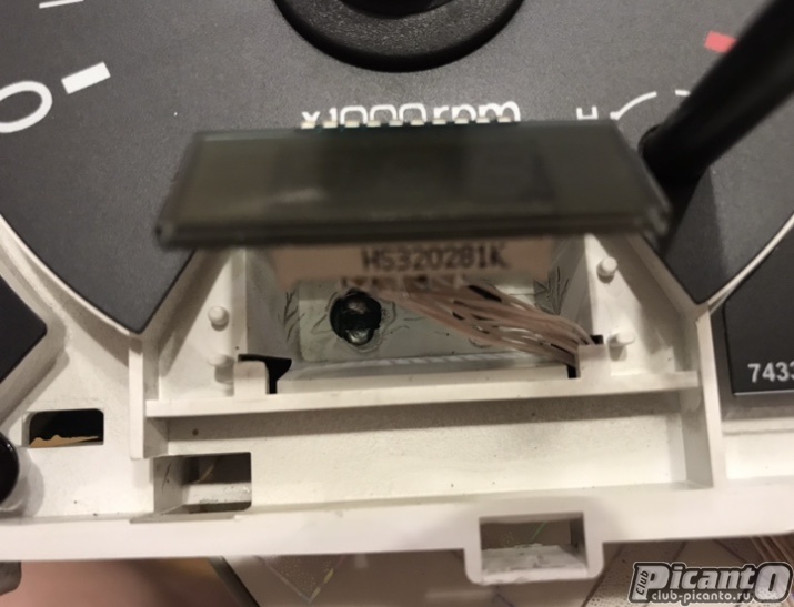

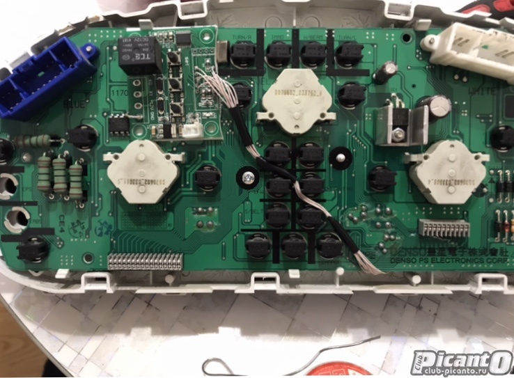

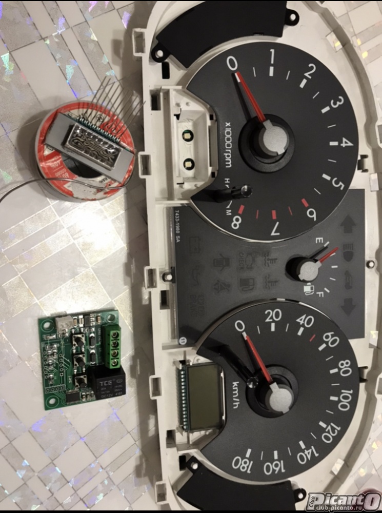

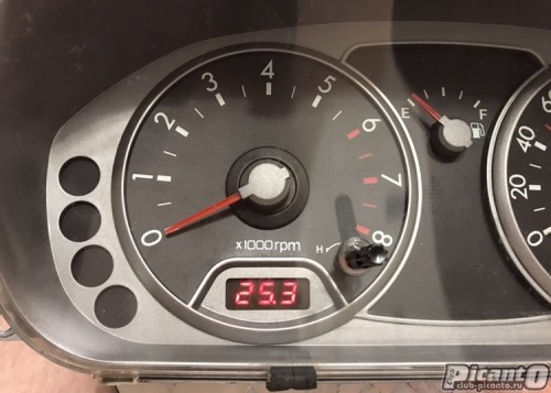

Injector - Златоуст 3 | 10:37 | Среда, 05 Февраля 2020
Фото процесса установки:
Прикрепления: 9618452.jpg (122.2 Kb) · 7841780.jpg (146.7 Kb) · 8349929.jpg (128.3 Kb) · 2155457.jpg (96.1 Kb) · 5501659.jpg (132.3 Kb)
