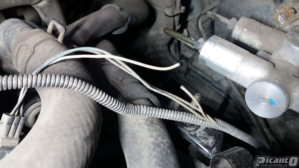

Троян - Харьков 3 | 00:14 | Среда, 30 Января 2019
Примерно такая же ситуация со спидометром и датчиком топлива, только ещё и ЭУР периодически отключается. Проверил разъёмы на панели приборов, вроде всё в порядке - провода не обломаны, клеммы не окислены. Куда ещё можно копать?
Добавлено (21 Марта 2019, 19:19)
Upd. Если, вдруг, кому-то будет интересно - после долгих поисков проблема решена. Была разобрана вся приборная панель, прозвонены все провода и разъёмы - ничего. Был заменён сам датчик скорости - тоже ничего (только деньги коту под хвост ;) ). Кстати, старый датчик был прикручен к коробке на фиксаторе резьбы и не откручивался ни рукой, ни ключом, сдался только после разламывания корпуса отвёрткой. При осмотре датчика заметил, что одна из клемм окислена, решил, что проблема именно в этом и сегодня полез туда снова, с целью разобрать разъём и почистить в нём клеммы. Там всё было в порядке, но, сняв гофру с проводов, я обнаружил, что один из них переломился посредине.
Вот, собственно, и вся проблема. Провод срастил, спидометр работает.

Троян, фото забыл вставить! Или слишком большое было?
Кстати, совсем не обязательно прятать его под спойлер  ;)
Троян - Харьков 5 | 19:46 | Четверг, 04 Апреля 2019
Не добавилось почему-то фото. Видимо, размер великоват был. Вот, как будто один из трёх проводов кто-то кусачками перекусил.
