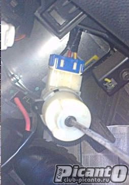

Сперва надо заменить контактную группу замка зажигания.
Прикрепления: 4335675.jpg (29.6 Kb)

Заменил контактную группу - помогло! Спасибо.
