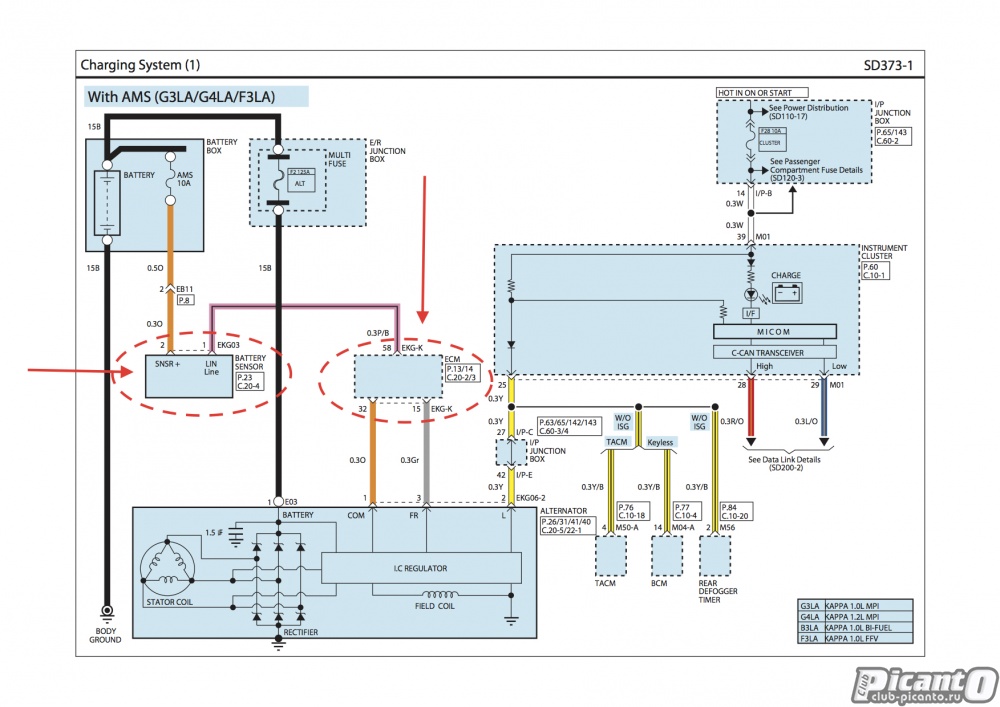

Уважаемы одноклубники, помогите, пожалуйста, с опознанием деталей на этой схеме.
Начались глюки с электрикой (недозаряд от генератора), генератор нормальный.
Скачала тут на форуме полную схему по электрике, прозвонили, подозреваю,
что тут дело в двух неких датчиках, возможно. На картинке их выделила и
нарисовала стрелочки.
Облазила все форумы, схемы от производителей, не могу понять, что это вообще такое. :'(
Помогите блондинке, пожалуйста, что это такое, как оно называется хотя бы и,
если вдруг случится чудо и кто-то их опознает, то и артикул тоже был бы
кстати.

Какая-то система контроля заряда батареи. Попробуйте её просто отключить, вынув предохранитель на плюсовой клемме батареи, померьте ток заряда до и после.
Могу ошибаться, если разорвать оранжевый провод на "com", то будет работать обычный принцип заряда акб - по напряжению, а не по нагрузке на генератор, с его кратковременными отключениями для экономии топлива.
Вот подробно про этот "наворот"

Fedorov, спасибо! Поизучаю. Да, это похоже на то, что ищу.
