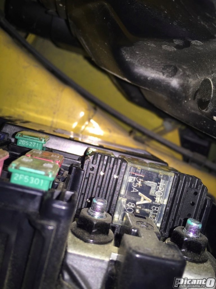

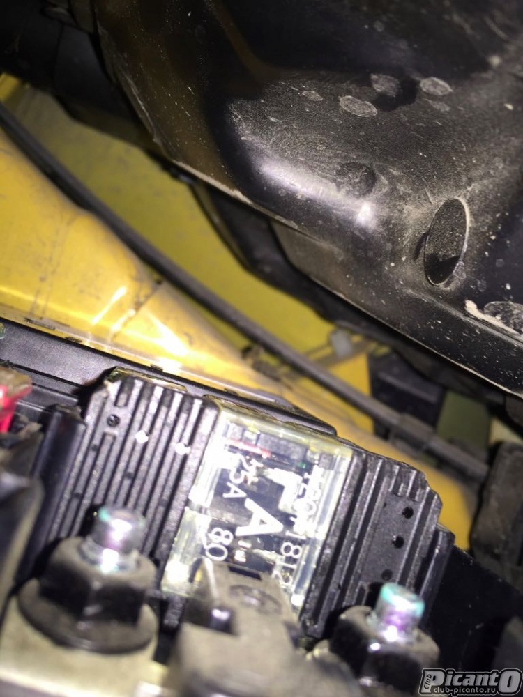

Всем привет! Подскажите, не могу понять, что не так.. Машина не подает ни каких признаков жизни, ни какая электрика не работает, не заводится. Сначала грешили на аккумулятор (за 3 года меняли уже 2 раза), но он новый, заряженный и рабочий. Просмотрели все предохранители и рэле - нет ни одного перегоревшего. Единственно что не смогли понять нормальный ли 125 амперный предохранитель на генератор не перегорел ли (фото прикладываю).

Leon - СКФО 2 | 22:50 | Воскресенье, 12 Апреля 2015
Погляди  на минусовый  провод от аккумулятора , где он крепиться - не слетел ли  или не оборван ,не заржавел.

mouzo - Москва 4 | 14:32 | Понедельник, 13 Апреля 2015
Первым делом смотри провод на массу, а затем все предохранители.
