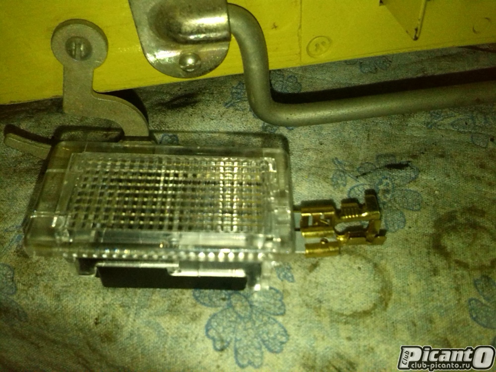

Всем привет! Сегодня исполнил пожелание жены - соорудил свет в бардачок (а не то, что вы все подумали). Я очень нудный в плане оригинальности. Колхоз - дело добровольное. Его используем когда выхода нет... Для начала заказываем на...ехисте... оригинальный плафон подсветки бардачка дорестайловой Пики или плафон багажника - одно и тож - 92620-33000. А так жиш оригинальную кнопку 93510-21000 бардачка. Затариваемся подходящими клеммами (две больших - плафон, две поменьше - кнопка(я взял с фары от разъёма галогенок) и одна клемма на массу, 1-1,5 метра качественного провода (я стараюсь использовать акустический провод, у него очень мелкая жила и он соответственно очень стойкий к вибрациям и частым изгибаниям) ну и всякие там паяльники, припои, кембрики и антискрип (тканный материал на липучке).
Паэхале:
плафон с клеммами

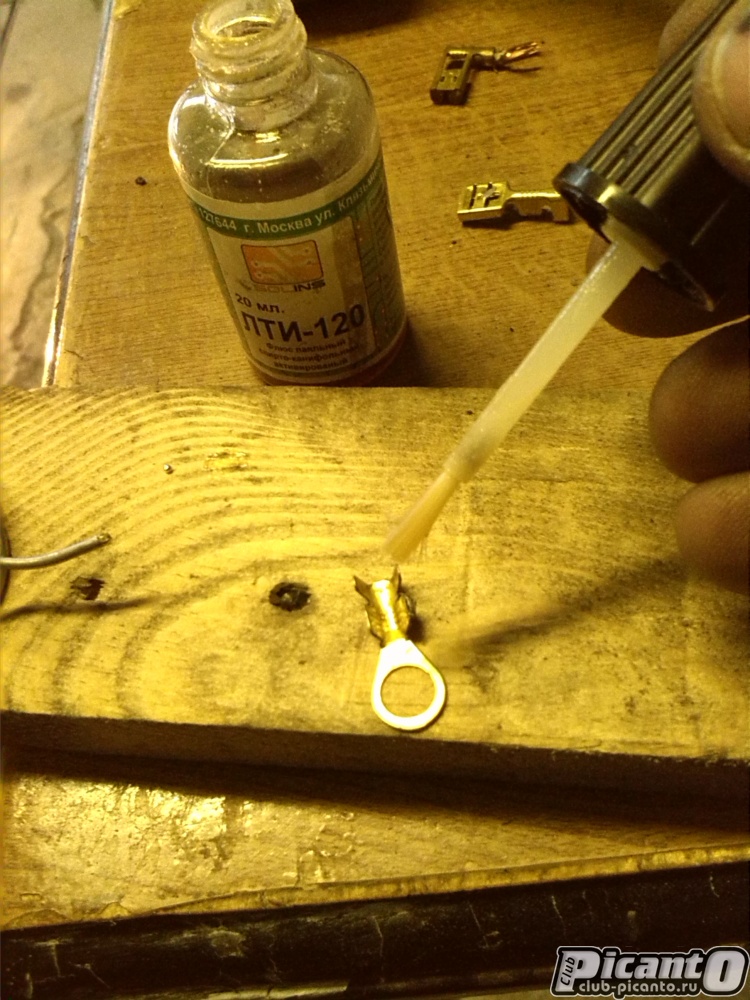

паяем...

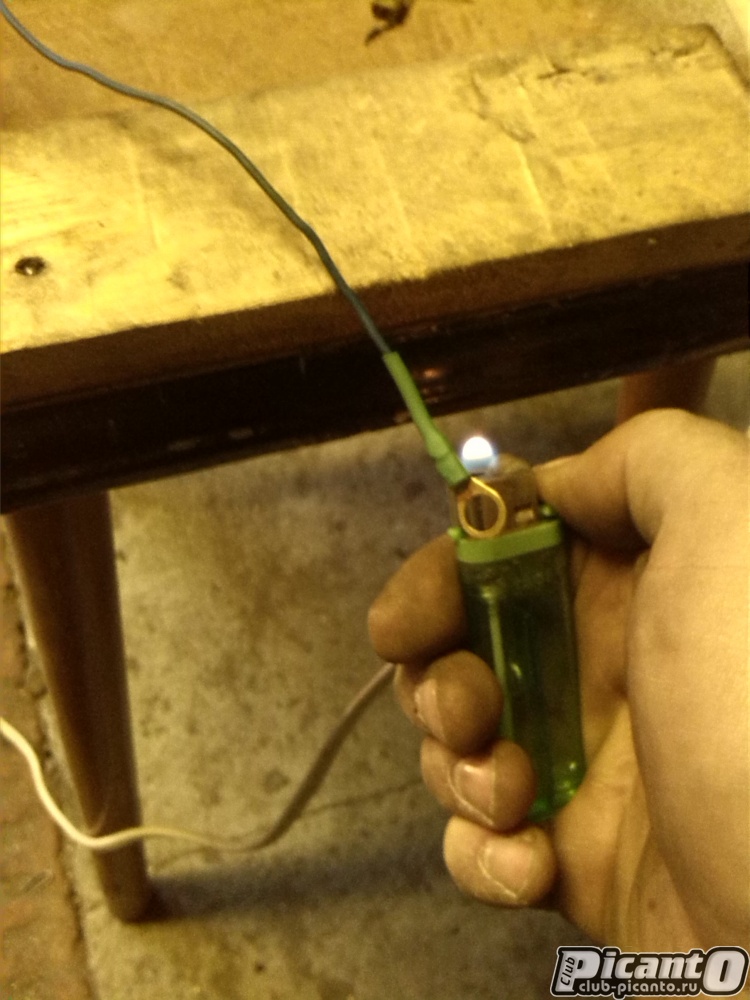

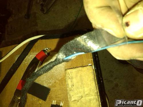

шмалим термоусадку... (провода акустического не нашел, взял военный посеребрённый)
уматываем антискрипом, шоб не тарахтело :)

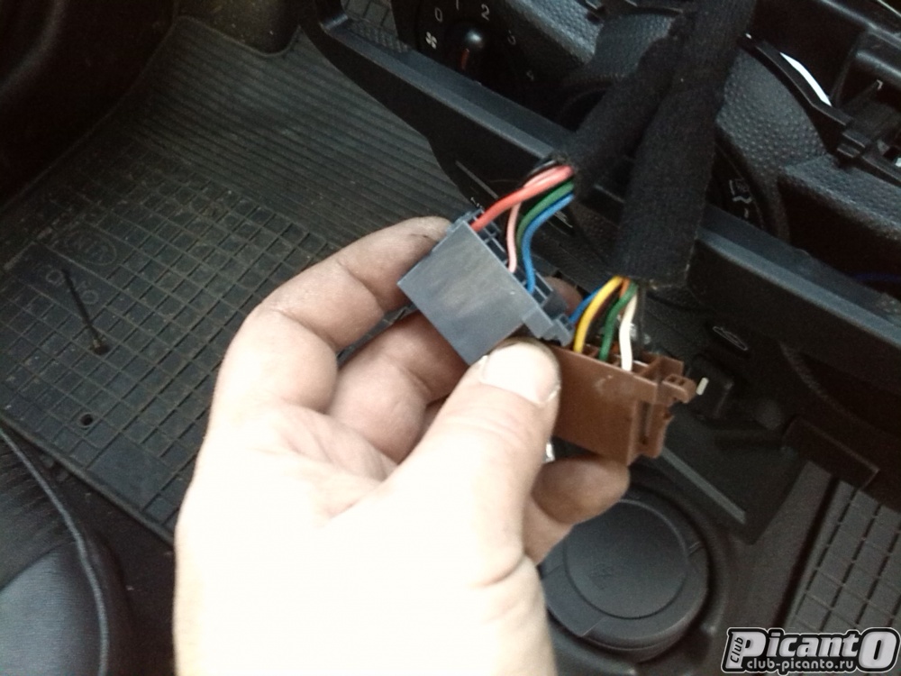

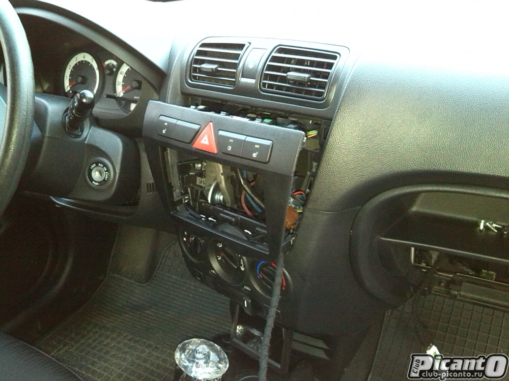

Продолжаем:
Выковыриваем магнитолу (внизу виден экран камеры заднего хода и баллон с духами... Авто-то женское ;) )

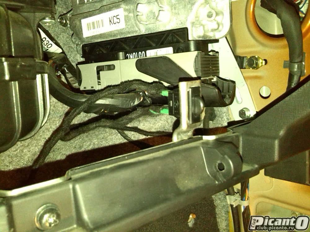

и зрим на серый разъем магнитолы - отот розовый провод нам и нужен. Прошу прощения, но нет фото припаяного питания. Там просто - подчистил изоляцию и подпаялся к нему в основании разъема. Лень тянуть параллель от блока предохранителей.

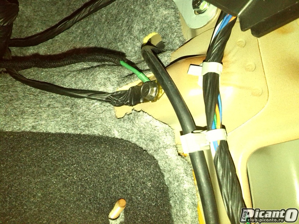

это масса. Чтоб добраться до этого болта надо снять накладку правого порога

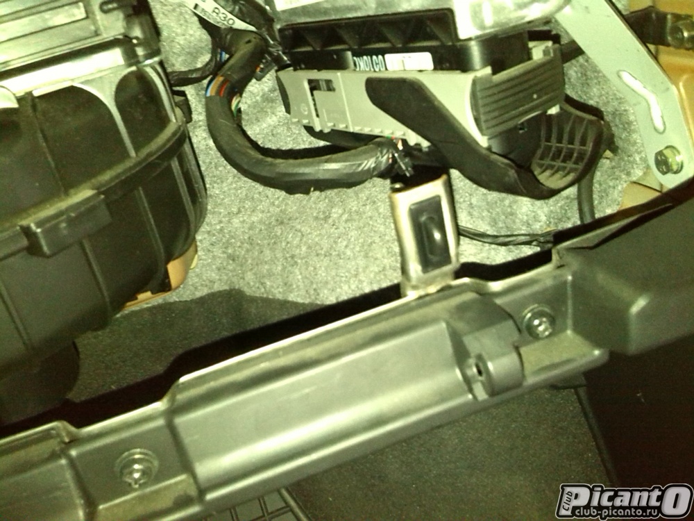

это уже финишно смонтированная кнопка.

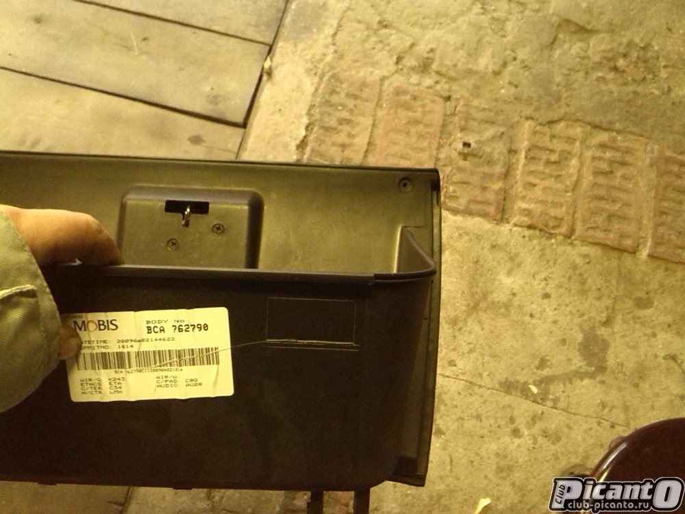

разметка бардачка. просто прорезать ножом
Я решил прорезать с правой стороны бардачка

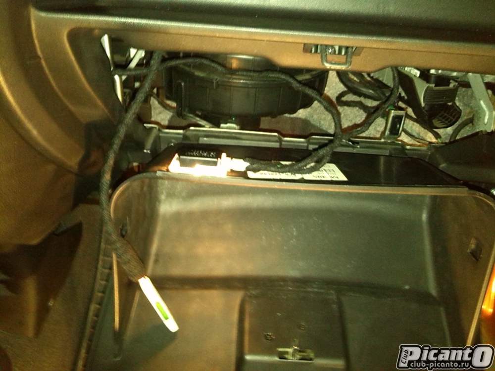

Окончание:

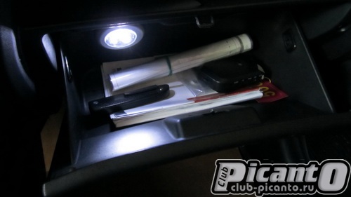

тестовое включение... бардачок установлен, но не вставлены упоры.
видна самопальная... эээ... AUX-разьем, короче...
Мадам благосклонно кивнула, побежал в душ...
