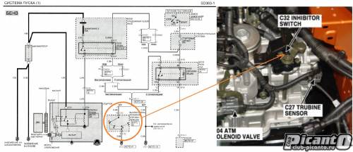

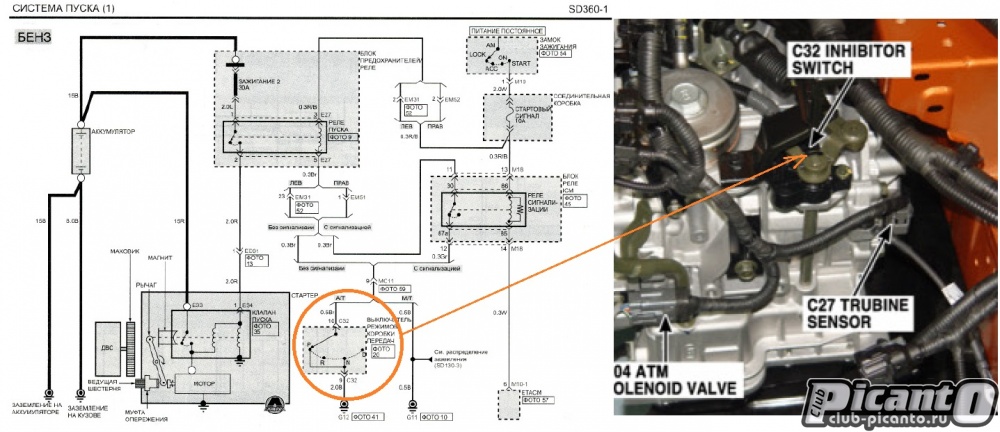

На коробке стоит этот переключатель, который замыкает цепь в положении N и P и разрешает включиться стартеру.
$IMAGE1$
NarimanSPb - Санкт-Петербург 8 | 13:44 | Понедельник, 15 Сентября 2014
Опять не вставилась картинка.
Прикрепления: 4056837.jpg (67.2 Kb)
