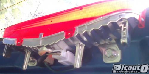

1. Открываем дверь багажника. Снимаем кожух дополнительного стоп-сигнала, аккуратно стягивая его за бока вертикально вниз (он крепится на двух защёлках). Вот что получается:
Снятый кожух лежит слева. (Фотографировал на мобильник, прошу прощения за качество снимков.)

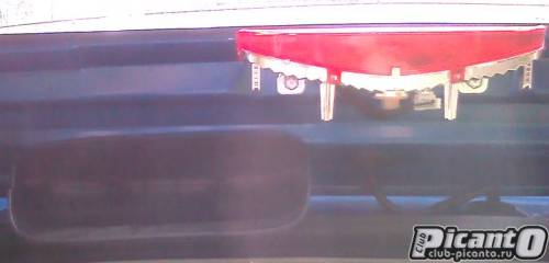

Патрон точно посередине фонаря:

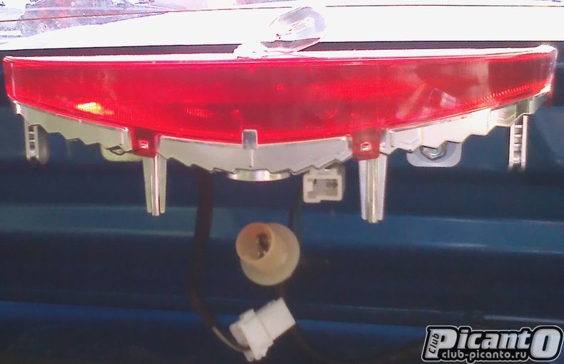

2. Поворачивая патрон на 30 градусов против часовой стрелки, вынимаем его из корпуса фонаря. (Если мешается провод, его можно и отключить.) Выдергиваем лампочку из патрона:
Вон она лампочка - лежит сверху. На заводе была поставлена лампа TOSHIBA 921 12V W16W.
