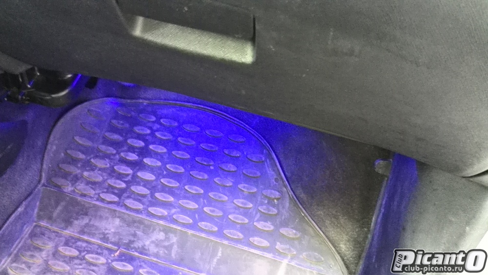

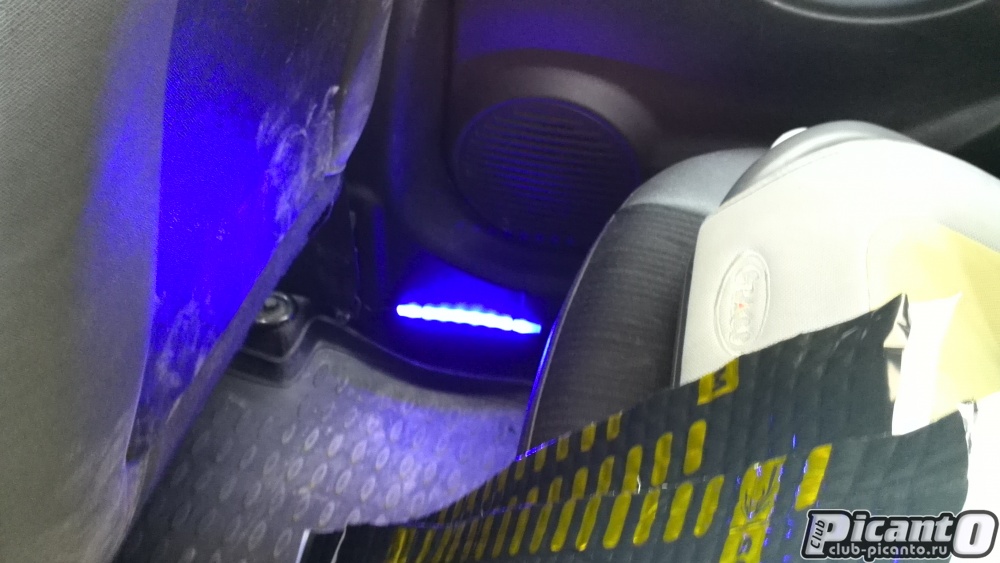

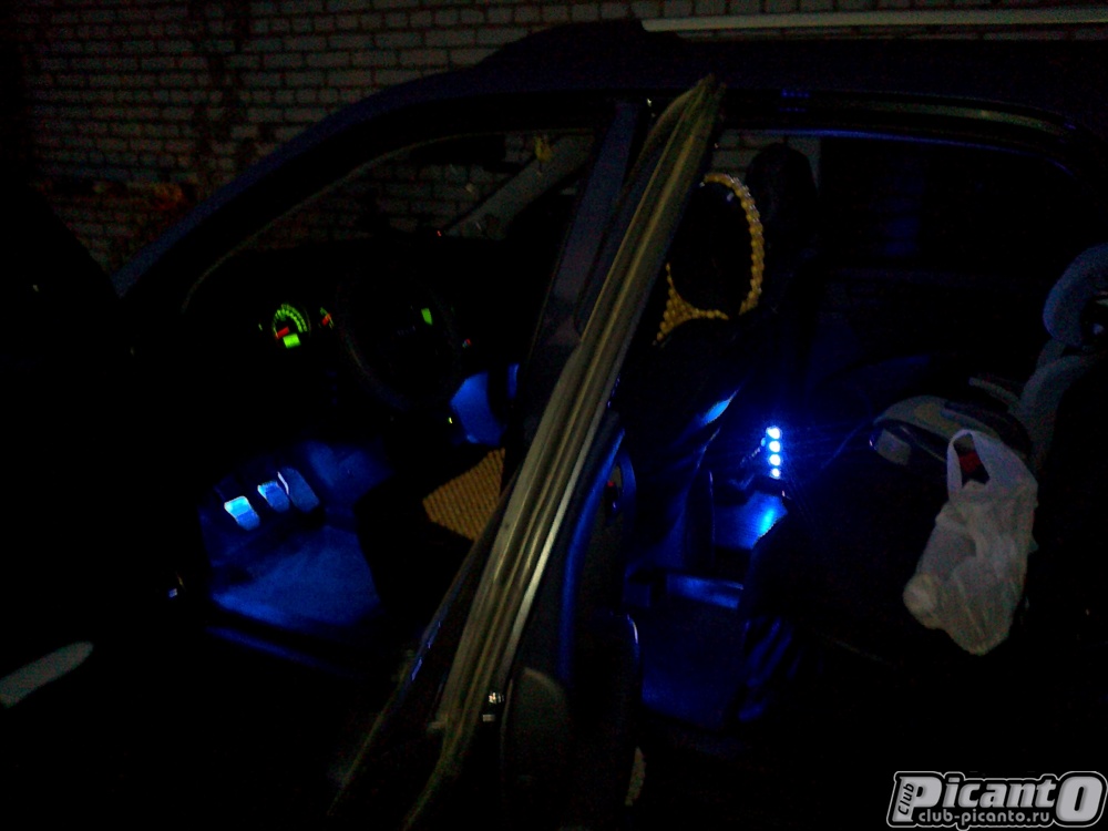

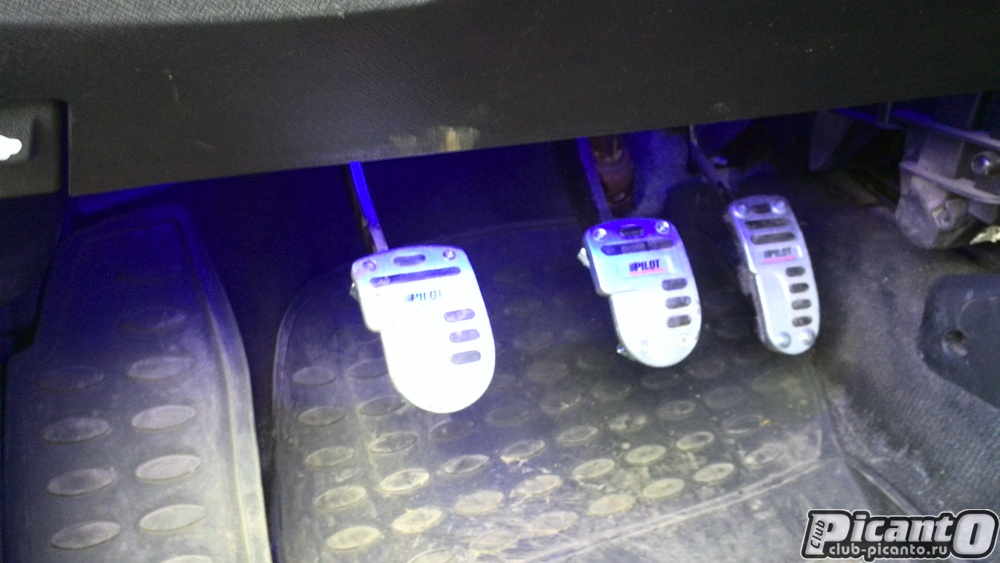

На SPORTAGE реализовал подключением от плафона.
Согласитесь, смотрится не так скучно, как выглядит изначально штатная подсветка. Единственное надо помнить, что в плафоне белую лампу лучше оставить, а параллельно поставить синий светодиод, т.к. когда начинаешь подписывать договора синей ручкой под плафоном в темноте - чернил не видно (синее с синим не проходит).
Можно еще сделать подсветку вниз дверей, что-бы при открывании подсвечивало место высадки (но белого свечения).

В багажнике реально подсветки не видел - надо посмотреть. Если есть, то подключусь к плафону багажника отдельно.
А по поводу подключения к плафону, реализовывал для того, чтобы можно было отключать освещение штатной кнопкой включения плафона.
Ни разу в темноте не искали что-нибудь под креслом или под ногами?
Добавлено (07 Мая 2014, 09:56)
Хотя и в светлое время суток под креслом ничего не видно.

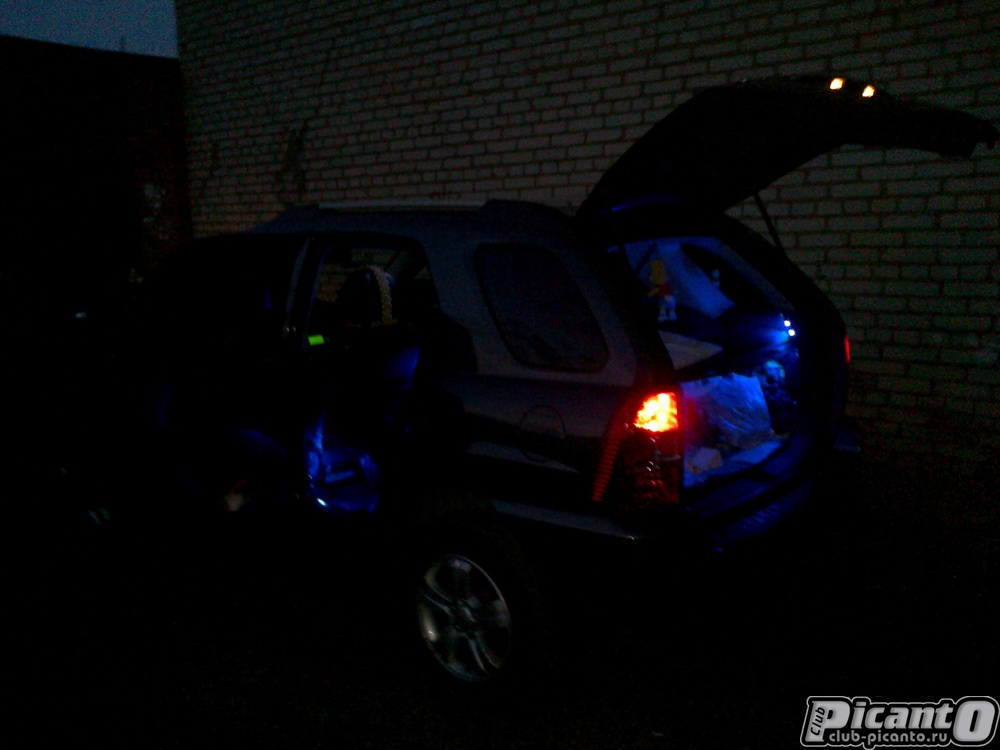

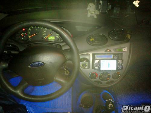

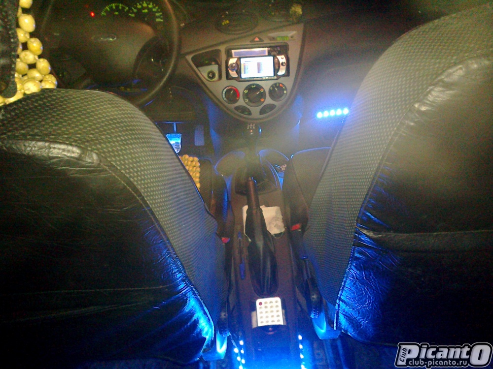

nikosa - Подольск 4 | 00:18 | Пятница, 09 Мая 2014

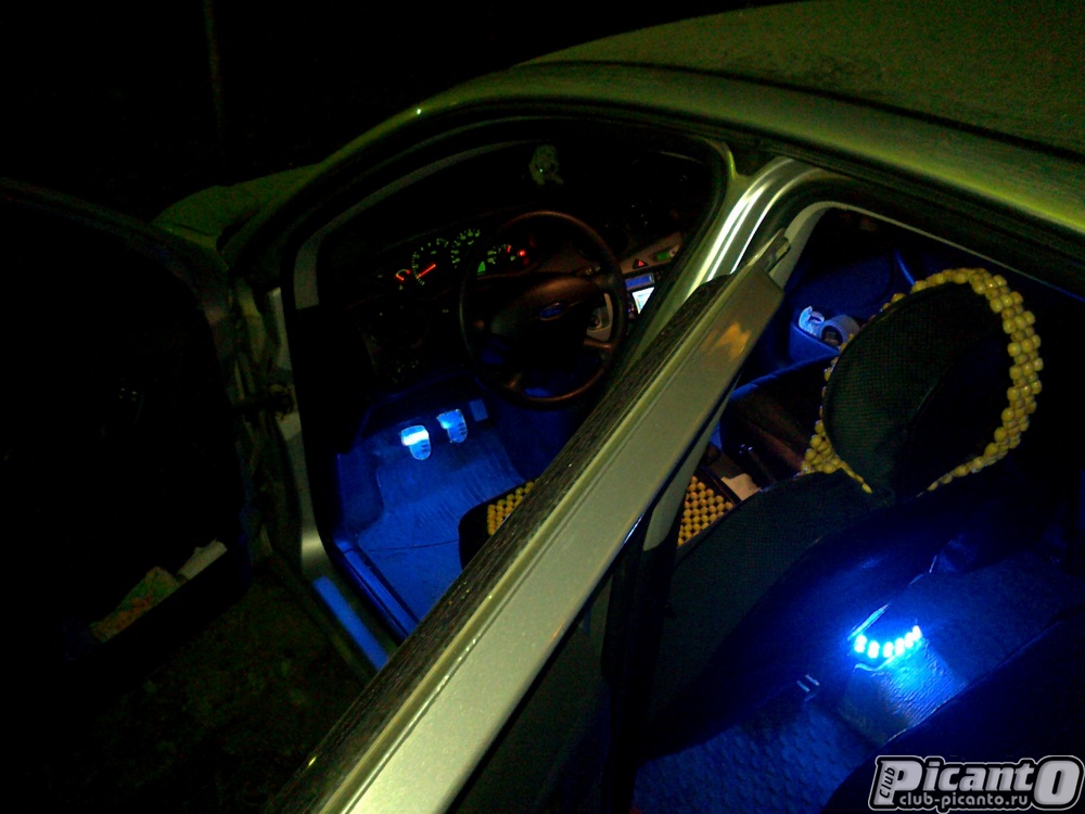

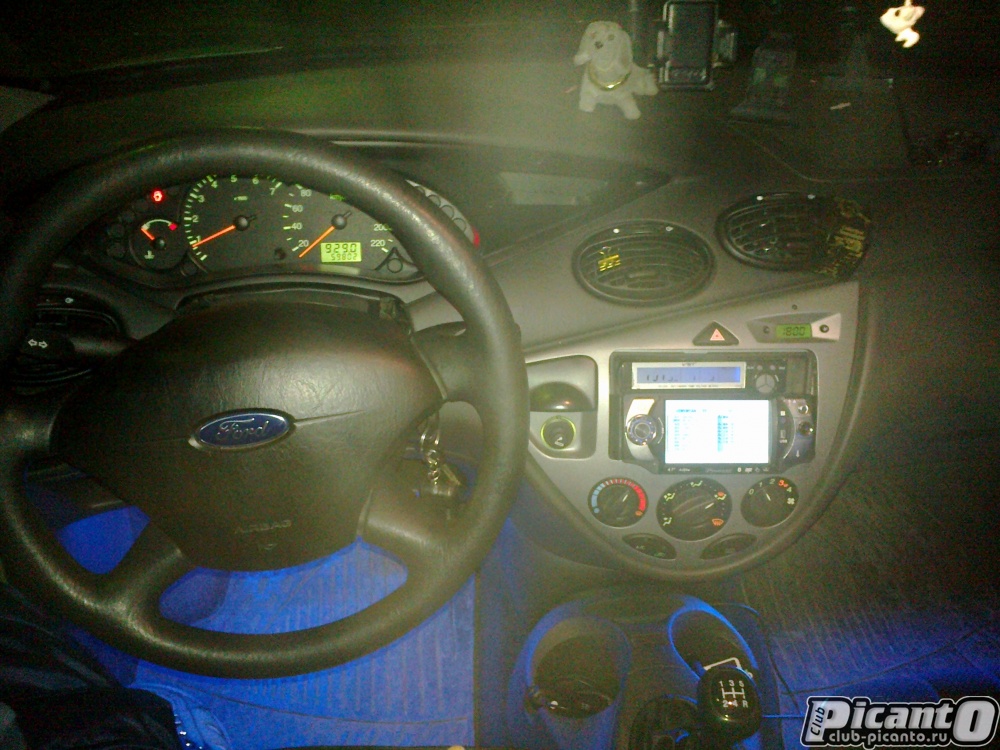

Вариант на прошлой машине (не очень удачный).

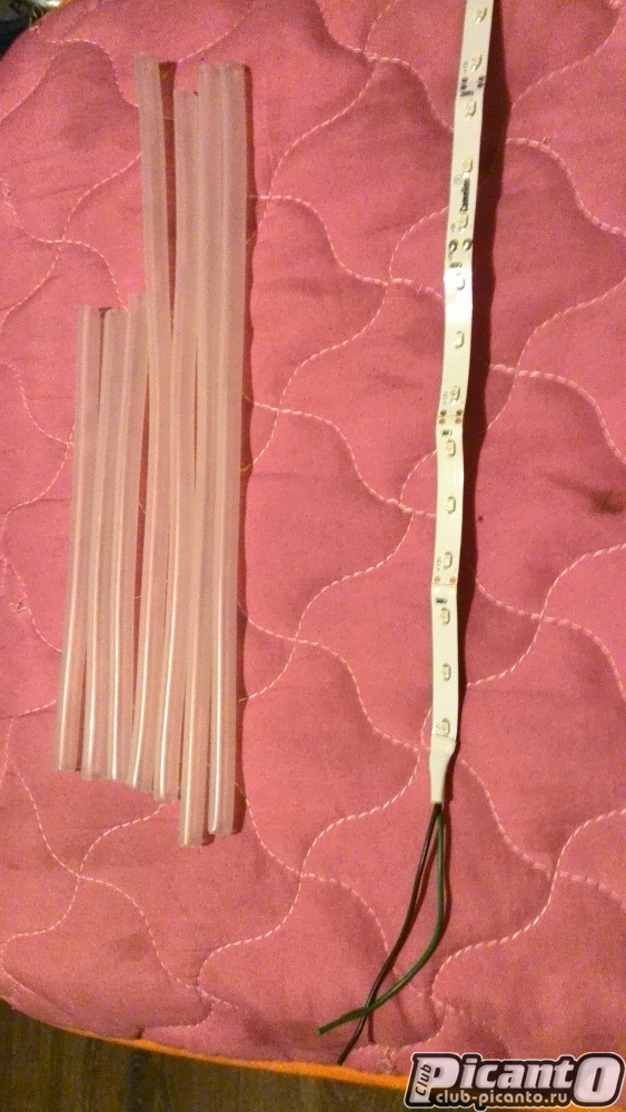

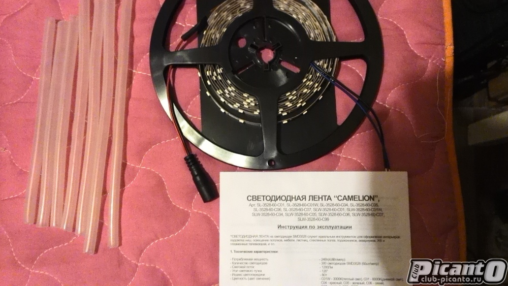

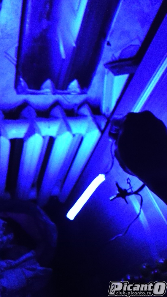

Изготовление герметичной светодиодной трубки своими руками.
Прикрепления: 6329473.jpg (66.4 Kb) · 6422481.jpg (66.7 Kb) · 8349658.jpg (53.0 Kb)
KIA PICANTO 2010, 1,0i, MT, Comfort
NIKOSA
Oleg - Йошкар-Ола 7 | 18:20 | Понедельник, 26 Мая 2014
Трубка - силиконовый шланг?
Чем и как заделывал торцы?
nikosa - Подольск 8 | 00:48 | Среда, 28 Мая 2014

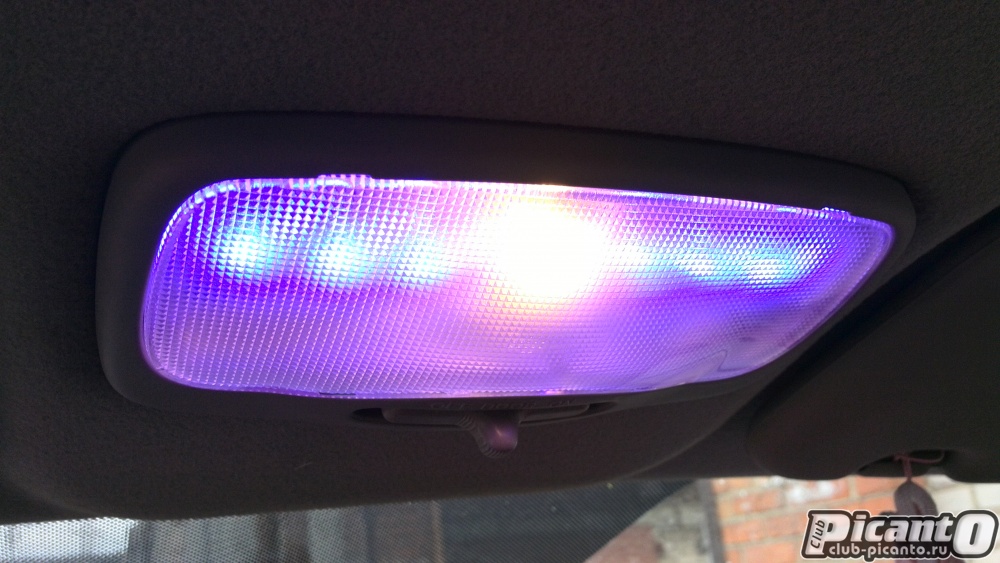

В качестве прозрачной трубки использовал зонды для вихре-токового контроля (11 метров, после использования утилизируются). Думаю, что можно использовать и другие подручные материалы, которых полно на рынках стройматериалов (к примеру - кислородный шланг, он в диаметре пошире - проще будет светодиодную ленту вставлять).
Торцы герметизировал силиконовым прозрачным герметиком.
В плафон встроил 2 отрезка (по 3 светодиода) светодиодной ленты, благо она на самоклейке.
К стати - занялся этим вопросом (герметизация лент в трубки) после того, как заметил, что зимой покупные ленты залитые сверху каким-то составом трескаются на морозе и начинают отклеиваться при их жестком креплении к чему либо. В последний раз крепил их стяжками к свободной проводке под торпедой.
