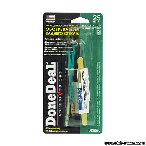

дмитрий, начни с проверки предохранителей. Если они целые, внимательно просмотри все нити на стекле и подводку к ним в местах, где они соединяются в кучу. Если найдешь перегоревшие места, купи спец. лак для ремонта. Он бывает в магазинах запчастей. Далее следуй инструкции.
Ну и забей в поисковике "ремонт обогрева заднего стекла". Там много чего есть.
Прикрепления: 2830366.jpg (53.4 Kb)
