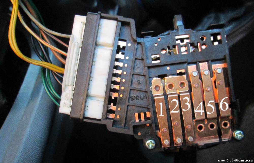

LEX - Орел 6 | 11:37 | Понедельник, 30 Сентября 2013
В субботу вскрыл подрулевой  кожух добрался до ручки переключения света.  Изучив принцип работы и прозвонив какой контакт за что отвечает пришёл к выводу дело не в ней. Начал искать реле, вскрыв панель закрывающую низ передней левой стойки обнаружил реле размыкющееся при переключении с ближнего на дальний. И вот тут и пришло озарение месяц назад ставили сигнализация и питание для реле блокирующего работу бензонасоса мастер взял с провода ближнего света. Поэтому при переключении с ближнего на дальний проподало питание на реле и бензонасос отключался. Снял реле вставил перемычку попробовал всё работает. Завтра поеду будет исправлять. Вот такие у нас специалисты :'(
Если кому-то интересно прикладываю фото механизма
контакт 1 замыкается при включении  габаритов
2 и 3 при включении света
4 замкнут если ручка  переключения находится в положении дальний свет
5  замкнут если ручка  переключения находится в положении ближний свет
Если потянуть ручку на себя что бы моргнуть дальним одновременно замыкаются 4 и 6
