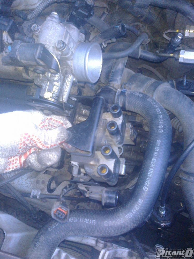

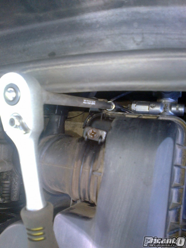

Фотоотчет о замене катушки зажигания в сборе.
Устанавливал катушку новую DENSO DIC-0111, вроде это и есть оригинал.
Понадобится головка на 10, 12, удлинители, пассатижи и сильные руки.
Откручиваем все болты и снимаем все что может мешать добраться до катушки.
Я снимал аккумулятор для удобства, но можно не снимать.
Отсоединяем шланг и отводим в сторону, может потечь немного антифриза.

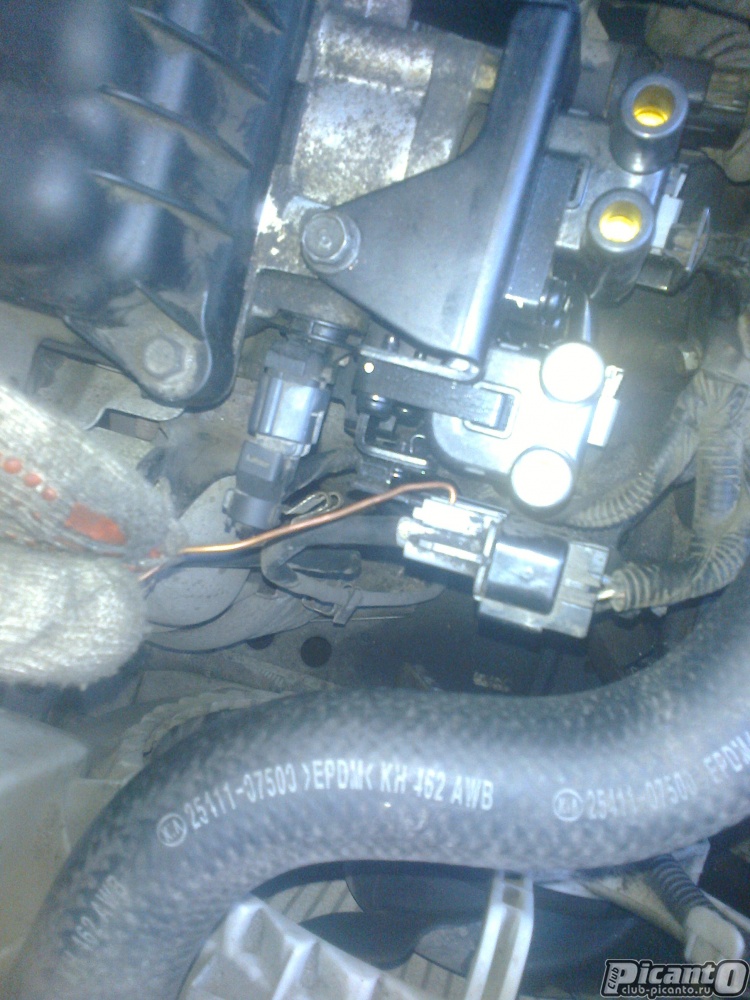

Отсоединяем разъемы с катушки, в них есть пластиковый фиксатор, проволока поможет снять.
Прикрепления: 5512572.jpg (125.7 Kb) · 5257118.jpg (65.7 Kb) · 6106859.jpg (75.8 Kb)

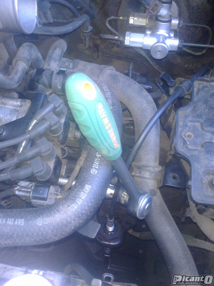

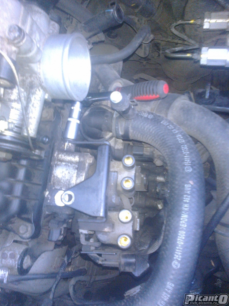

slava-zebra - Питер 8 | 22:06 | Воскресенье, 22 Мая 2016
Модератор

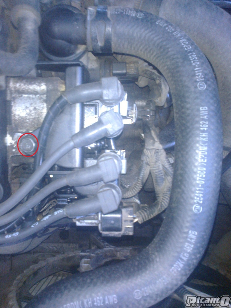

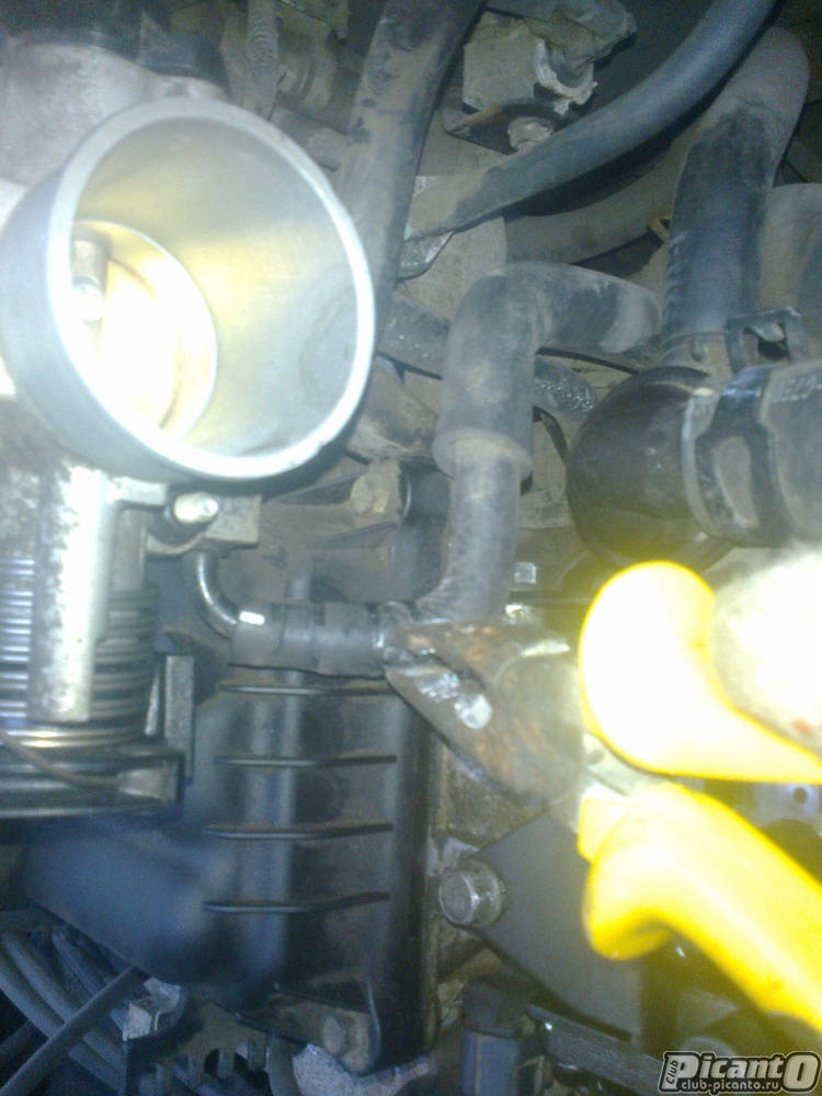

Откручиваем верхний болт.
Откручиваем нижний болт.
Теперь болт с боку катушки.

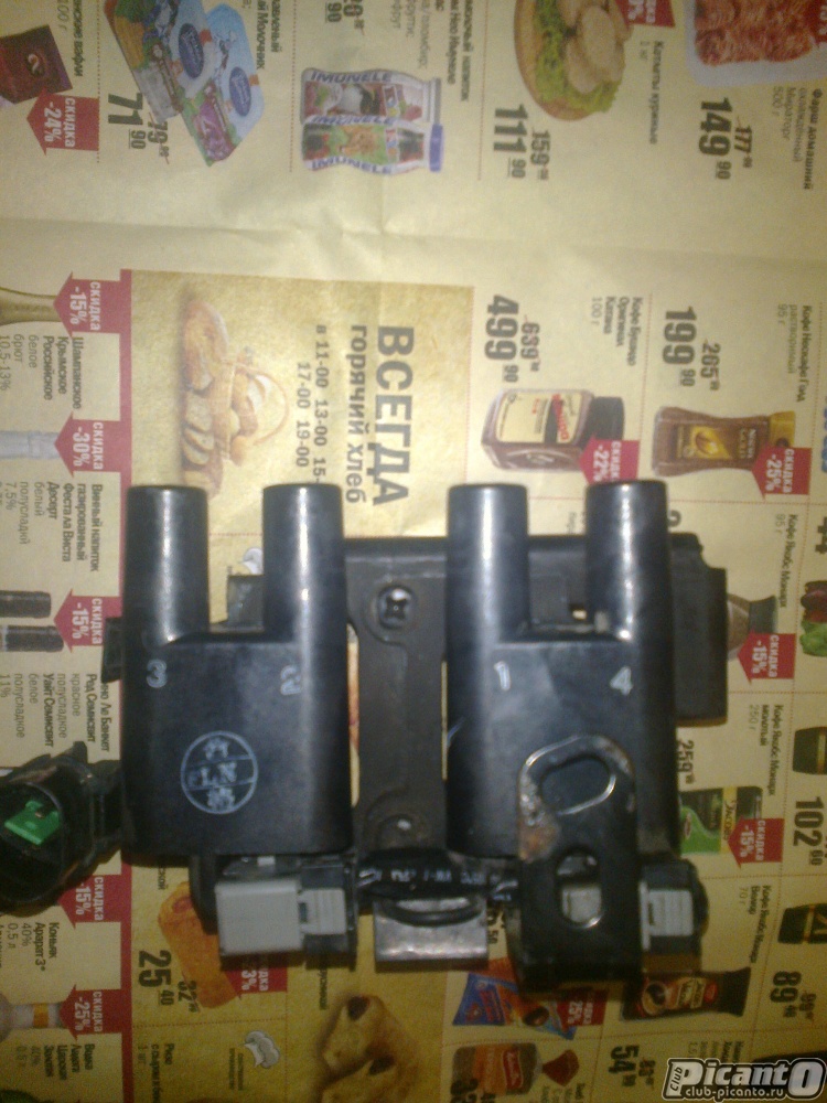

Снимаем высоковольтные провода и саму катушку.
С боку на корпусе катушки есть номер провода, куда какой втыкать.
Боковой болт не откручивался, пришлось трубу в рукоятку трещотки вставить.
Прикрепления: 2941152.jpg (74.1 Kb) · 4942550.jpg (78.7 Kb) · 7358052.jpg (79.9 Kb) · 4516321.jpg (88.9 Kb) · 3779761.jpg (75.3 Kb)
Сообщение отредактировал slava-zebra - Понедельник, 23 Мая 2016, 00:54
