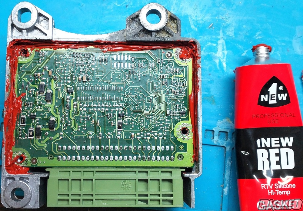

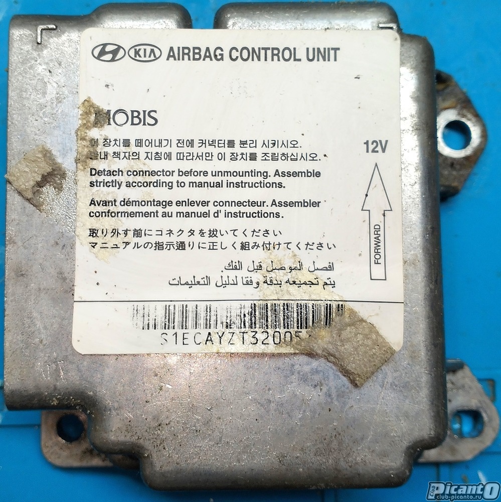

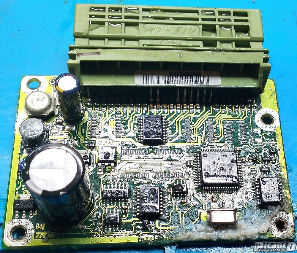

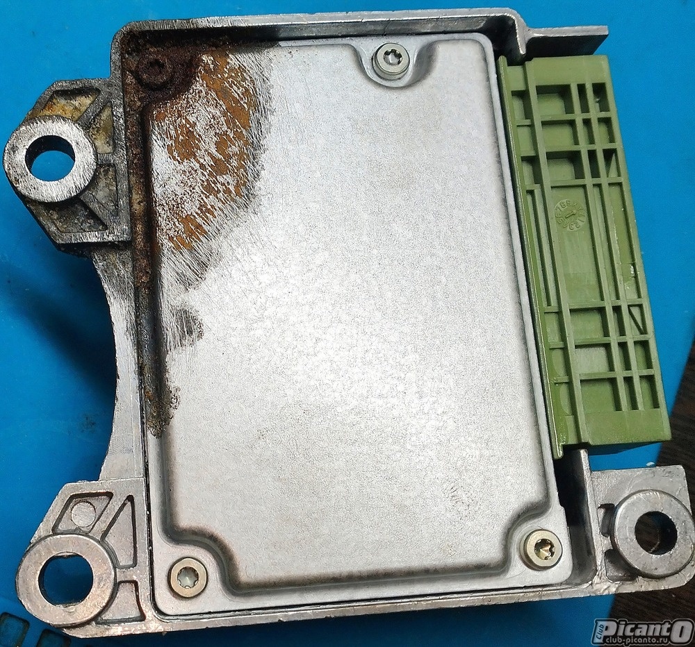

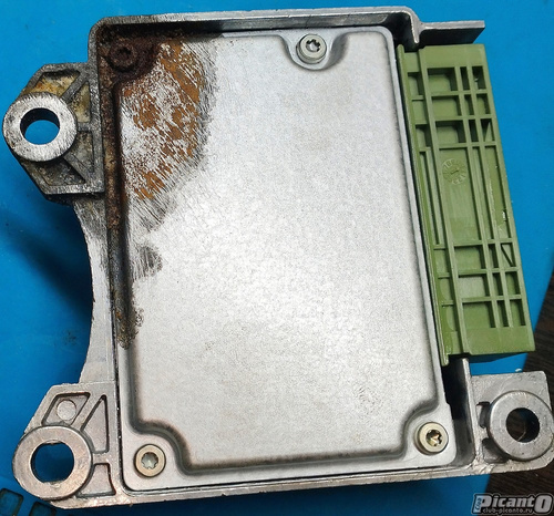

Появился на панели приборов "беременный мужик"
Полез снимать руль что бы поменять улитку, но руль не получилось сдёрнуть.
Решил заодно проверить контакты модуля подушки
и увидел ржавчину.
На плате модуля куски соли.
Всё отмыл и края залил герметиком.
Всё собрал и поставил на место.
Ошибка airbag не пропала.

Cofeman - Питер 49 | 23:50 | Воскресенье, 02 Июня 2024
Возможен обрыв (плохой  контакт) дорожки в "улитке" руля.
Oleg - Йошкар-Ола 50 | 16:18 | Понедельник, 03 Июня 2024
Или что-то отгнило в блоке.
И то, и другое лечится только одним способом - ЗАМЕНОЙ.  :o

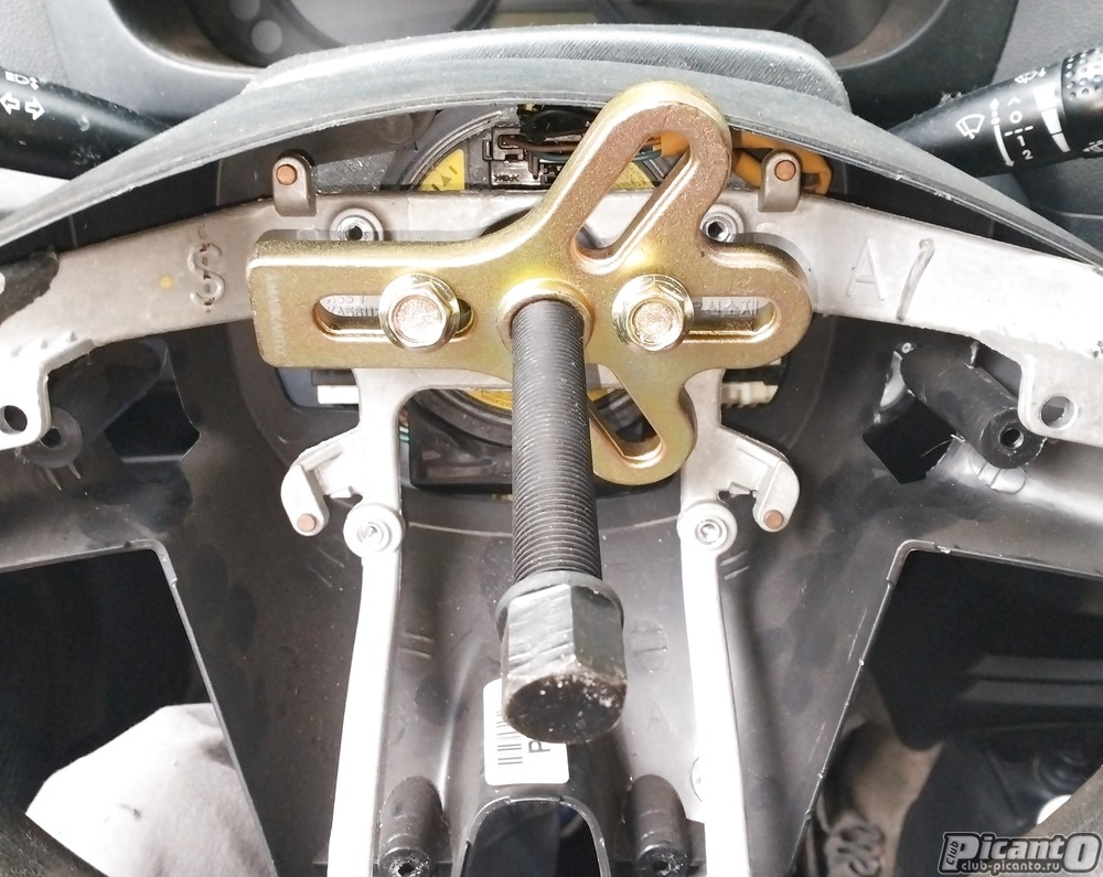

slava-zebra - Питер 51 | 15:45 | Суббота, 08 Июня 2024
Модератор
Пришлось купить универсальный съёмник что бы сдёрнуть руль.
Снялось быстро.

Oleg - Йошкар-Ола 52 | 12:14 | Воскресенье, 09 Июня 2024
Не знаю, я снимал руль без больших проблем. Гайку открутил, потом резкими покачиваниями он стронулся и снялся.
Страшновато было в первый раз, но спецы сказали, что там всё прочно, и можно действовать смело.  151
