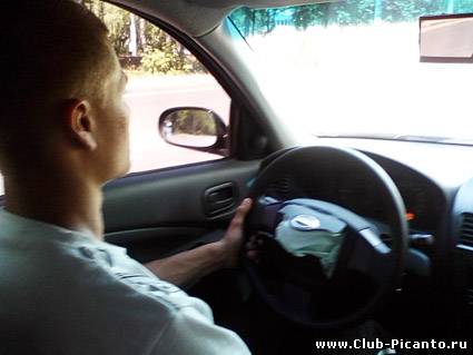

Oleg - Йошкар-Ола 19 | 15:32 | Четверг, 01 Июля 2010
Любопытный случай произошел сегодня утром.
Поехали мы на лесные пожары на съемку. Все уже, наверное, знают, что у нас в республике лес горит со страшной силой.
Едем это мы на служебной Альмере по лесной дороге, с кочки на кочку переваливаемся. Скорость - километров 10 от силы. Впереди метрах в пяти-семи пожарный УАЗик катит. Пылища - ни черта не видно. Я сижу сзади-справа, сбоку вперед поглядываю.
Вдруг - что-то как Ё... (извиняйте, дамы, цензурного слова к этому грохоту придумать не могу). Вижу только, как справа под лобовым стеклом огонь полыхнул, и дымище повалил.
- Из машины! - кричу.
Редакторша с шофером никогда так быстро из машины не выскакивали. Я камеру подхватил, - и за ними. Пожарные грохот услышали, остановились, подбежали к нам.
Дым рассеялся, мы - давай глядеть, что случилось.
Оказалось, что из-за пыли шофер прозевал небольшой пенек. Удар был слабенький, скорость-то никакая. Но пришелся он как раз на датчики подушек безопасности.

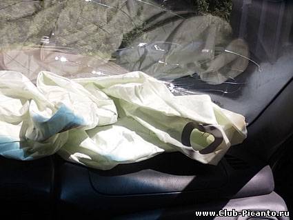

Обе подушки и сработали.
Шофер получил по морде.

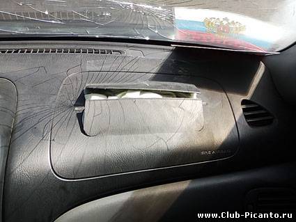

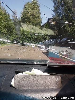

Пассажирская подушка вместо того, чтобы сработать в сторону сиденья, сработала вверх и разбила лобовое стекло.

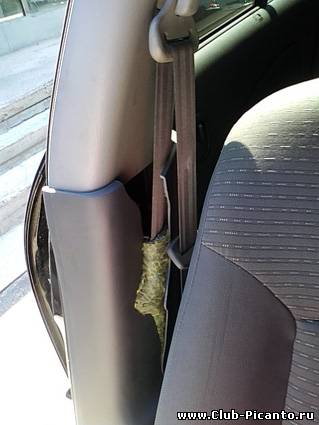

Что-то сработало в приводах ремней безопасности, и они натянулись так, что порвали пластиковые облицовки средних стоек и заклинили насмерть. Слава богу, что шофер был не пристегнут, иначе пришлось бы его вырезать из ремней.
Вывод:
Подушки безопасности - вещь весьма опасная!
Вот несколько фотографий.
Прикрепления: 6687071.jpg (60.1 Kb) · 8365446.jpg (51.7 Kb) · 2609061.jpg (51.3 Kb) · 5992621.jpg (52.9 Kb)

Кстати, на фото 4, рядом с пропуском справа можно при желании разглядеть пороховую копоть. Закоптился угол лобового, и передний угол бокового стекла. На боковом - 1\3 площади примерно.
