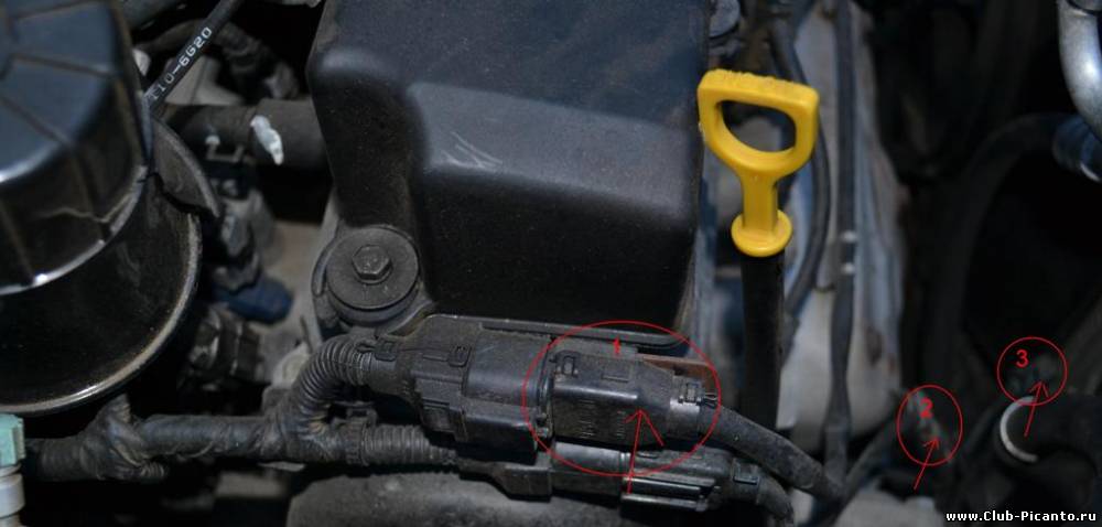

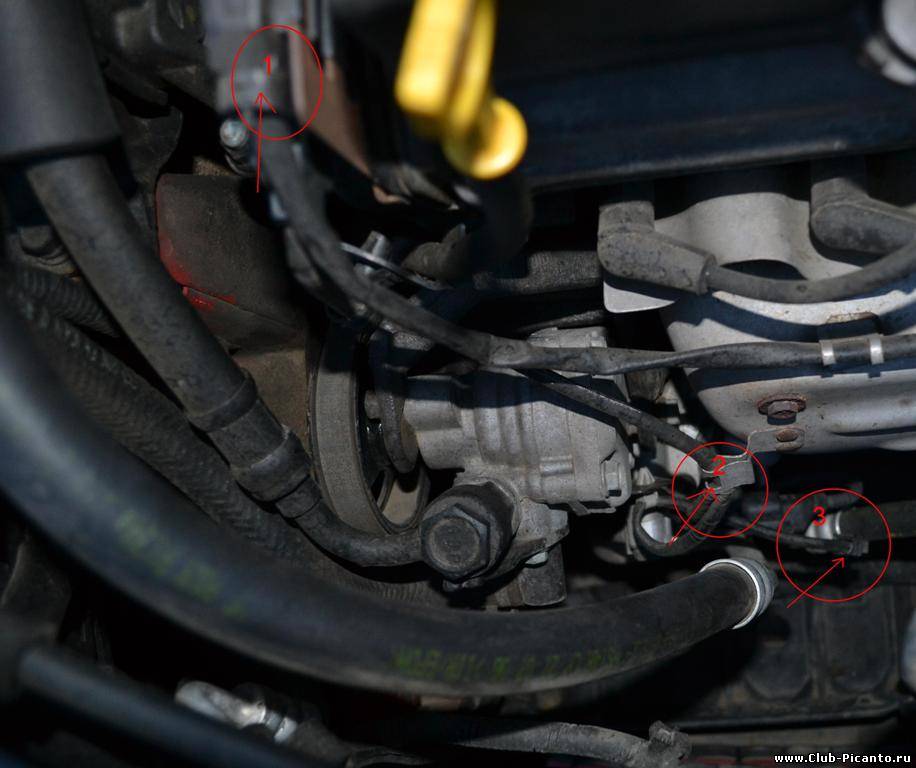

Обнаружил недавно: с левой стороны у масляного щупа висит кабель с разъёмом, который не куда не подключен (под номером 3), он ответвляется чуть выше (под номером 2), второй конец присоединён к датчику (если не ошибаюсь), и оба они отходят от общего разъема в самом вверху (под номером 1), вопрос, что за разъем под номером 3 и для чего он??? Машина работает нормально, нареканий по электрике, диагностике и т.д. нет... Киа пиканта 2006 г., ручная коробка, 1 литр.
Добавлено (07 Декабря 2012, 01:34)
всё отображено на прикреплённых фотографиях

unicle13 - Челябинск 2 | 19:33 | Пятница, 07 Декабря 2012
один из них это датчик давления масла, нада порыскать ху ис ху

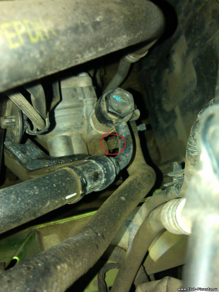

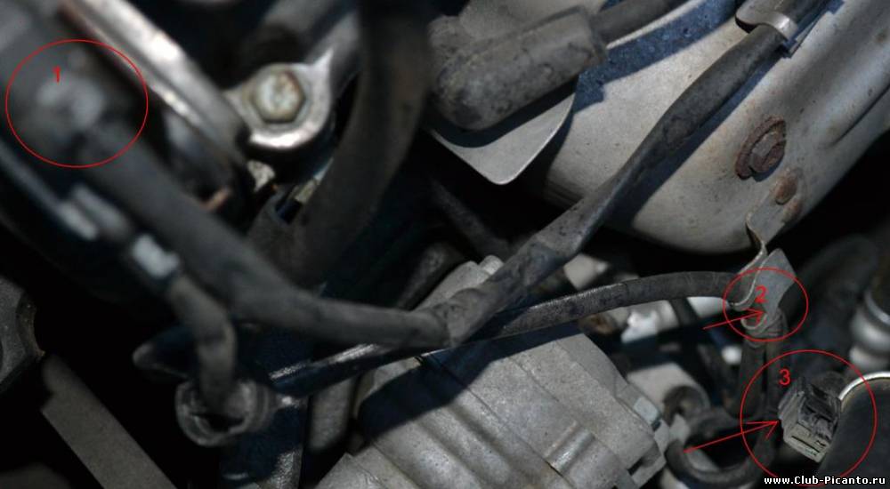

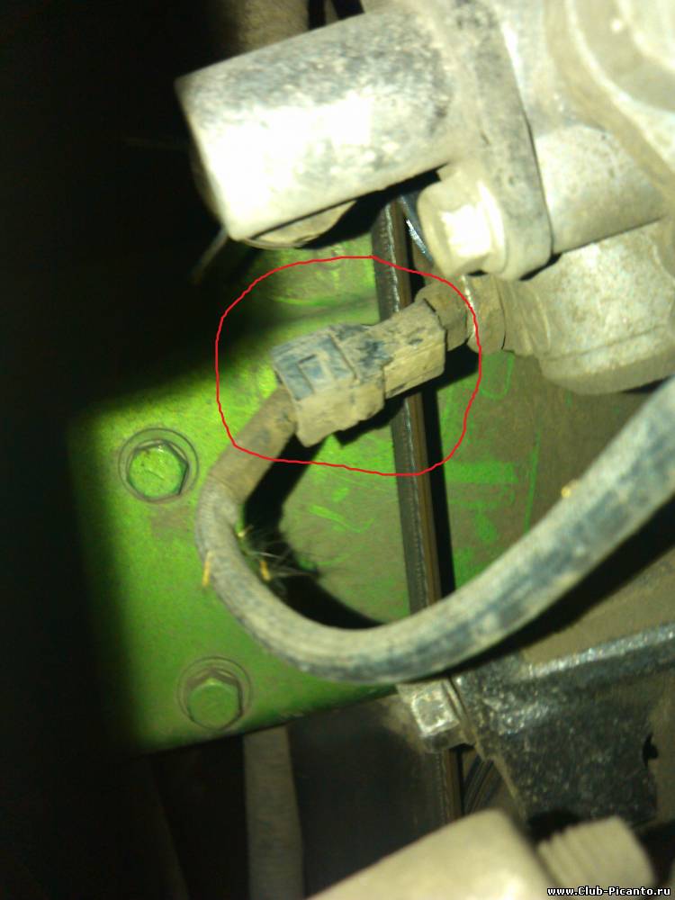

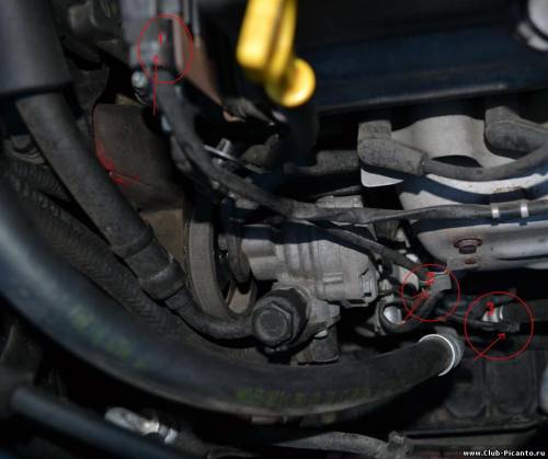

В общем вышел, посмотрел, вот фото.
У меня он воткнут в ГУР

senya_new - Новоалександровск 4 | 21:49 | Пятница, 07 Декабря 2012
Как я понял на фото у меня под номером 1 - кислородный датчик...
unicle13 - Челябинск 5 | 21:56 | Пятница, 07 Декабря 2012
да, тот повод что у тебя болтается, он под номером 1

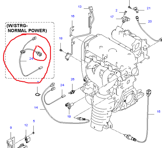

Добавлено (07 Декабря 2012, 21:56)
даже на твоем фото видно, что номер 1 уходит вправо дальше, это ДК
Прикрепления: 2923163.png (55.4 Kb)
senya_new - Новоалександровск 6 | 22:06 | Пятница, 07 Декабря 2012
Так куда этот разъем нужно вставить? что то по вашему последнему рисунку я не пойму, простите меня за глупые вопросы , но я новичок в авто-индустрии 025
unicle13 - Челябинск 7 | 22:16 | Пятница, 07 Декабря 2012
в третьем сообщении фото.
посмотри, есть ли у тебя в ГУРе со стороны бампера куда воткнуть эту фишку?
senya_new - Новоалександровск 8 | 22:23 | Пятница, 07 Декабря 2012
хорошо завтра гляну!
