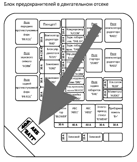

Во всяком случае, очень похоже на кратковременное прерывание питания. Правда, не понятно, как это связано с температурой. 004
Есть еще вариант - проверить главный предохранитель. Может быть там где-то плохой контакт.
Прикрепления: 2446934.gif (72.2 Kb)
