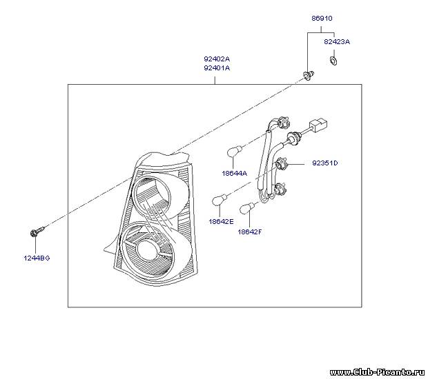

Очень меня расстраивает, что Пиканто Нью (2008-2011) для России оснащалась несимметричными комбинированными задними фонарями: слева - с противотуманным фонарём, справа - с фонарем заднего хода. Непонятна мне эта тенденция в мировом автомобилестроении, противоречит это природе, да и для парковки в темноте весьма неудобно. А должно быть так:
Поэтому периодически подумываю о доработке. При этом возникает несколько вопросов, которые требуют анализа.
1. На машинах для Кореи два фонаря заднего хода (ФЗХ). У них вовсе нет задних противотуманнных фонарей (ЗПТФ) или другой комбинированный задний фонарь?
2. Каковы парт-намберы этих симметричных задних комб. фонарей для Морнингов?
3. Каковы парт-намберы "несимметричных" задних комб. фонарей для леворуких европейских Пиканто?
4. Каковы парт-намберы "несимметричных" задних комб. фонарей для праворуких европейских Пиканто?
5. Как монтируется центральный ЗПТФ на рестайлинговом Гетце?
В зависимости от ответов можно рассматривать следующие варианты доработки:
1. Если в морнинговских комб. фонарях "всё есть", то купить и поставить их, с доработкой электропроводки в части раздвоения проводов на ФЗХ и ЗПТФ.
2. Купить левый задний комб. фонарь от праворукой Пиканты и поставить его, с доработкой электропроводки в части раздвоения проводов на ФЗХ и удлинения провода на ЗПТФ.
При этом в части ЗПТФ такие варианты:
2.1. Поставить по центру под бампером ЗПТФ от ВАЗ-2106;
2.2. Врезать внизу по центру бампера ЗПТФ от Гетца (тогда он будет практически "родной") или от какого-нибудь Ниссана (у них на многих моделях один ЗПТФ в пластмассовой рамке по центру).
Здесь вопрос следующий:
6. Можно ли с такими доработками пройти техосмотр, или это недопустимое вмешательство в конструкцию ТС? Конечно, если в "чиста корейских" фонарях есть всё, то сядут они как родные, ибо родные и есть 001 , а доработки проводков под обшивкой багажника никто, скорее всего, не заметит. А вот с гетцевским фонарём вместо встроенного? Устанавливать дополнительные ЗПТФ ГОСТ разрешает, а вот заменить родной дополнительным? 023
Пока рою интернет насчет парт-намберов, буду рад любым идеям... 018

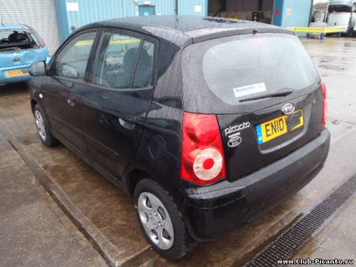

svoyak - подмосковье 2 | 17:25 | Вторник, 16 Октября 2012
Вы хотите поставить второй фонарь - тоже с задним ходом? Да они подойдут - фишки должны быть одинаковые...
Вот праворульная
Прикрепления: 0584255.jpg (75.6 Kb)

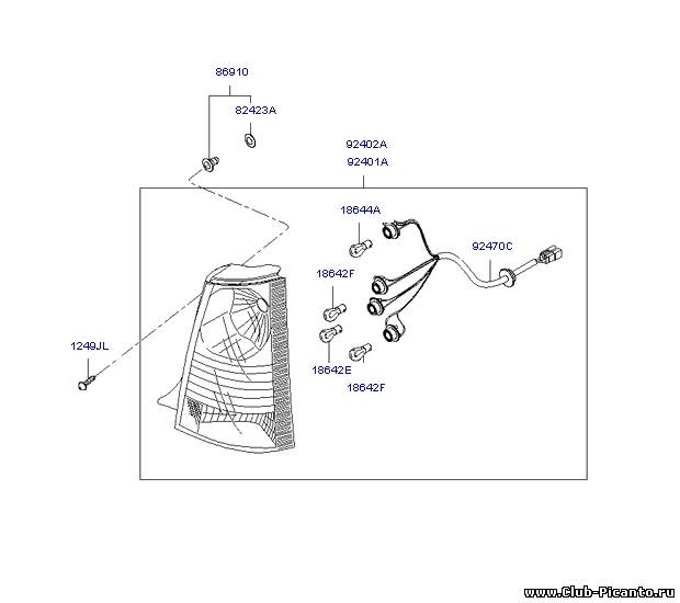

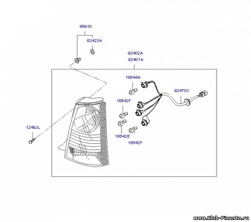

M_Swan, мне нравится твоя идея. Если бы у меня была такая проблема, я бы тоже заморочился. Но на дорестайле этой проблемы нет. Может, от нее фонари поставишь? По геометрии должны подойти. Очень похожи. 173
M_Swan - Москва 6 | 01:09 | Среда, 17 Октября 2012
Может от нее фонари поставишь? По геометрии должны подойти. Очень похожи.
О, это идея! Гениально! 009 Очень даже не исключено, что в Нью посадочные места остались те же самые, только гладкую наружную поверхность фонаря заменили двумя кругляшами. Померяю геометрию фонаря по линии соединения с кузовом, выложу сюда - можно будет сравнить.
Кстати, в клубном интернет-магазине чё-то электрики не нахожу...
А в других местах есть такие варианты (тока неясно, кто из этих фар какая 014 )

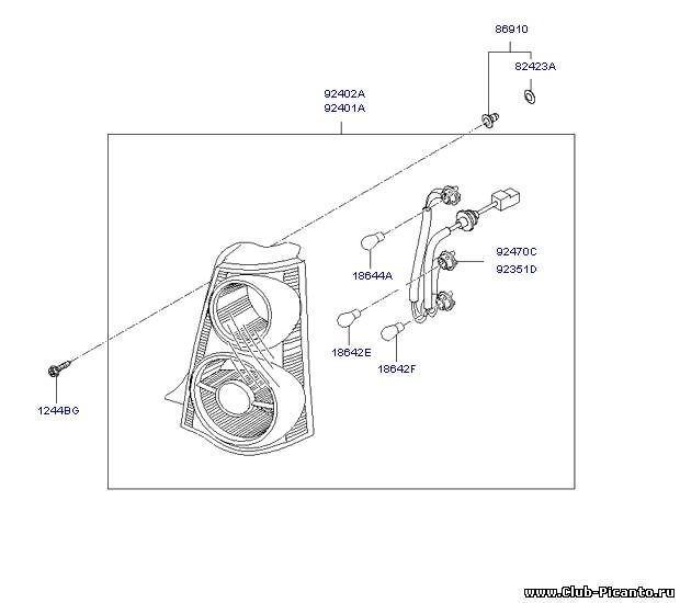

92401A - 9240107530 - ФАРА В СБОРЕ
92401A - 9240107500 - ФАРА В СБОРЕ
92401A - 9240107520 - ФАРА В СБОРЕ
92402A - 9240207500 - ФАРА В СБОРЕ
92402A - 9240207530 - ФАРА В СБОРЕ
92402A - 9240207520 - ФАРА В СБОРЕ
92401A - 9240107510 - ФАРА В СБОРЕ
92402A - 9240207510 - ФАРА В СБОРЕ
92401A - 9240107000 - ФАРА В СБОРЕ
92401A - 9240107010 - ФАРА В СБОРЕ
92402A - 9240207000 - ФАРА В СБОРЕ
92402A - 9240207010 - ФАРА В СБОРЕ

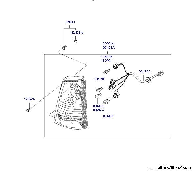

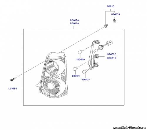

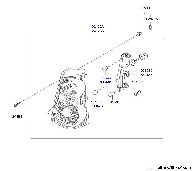

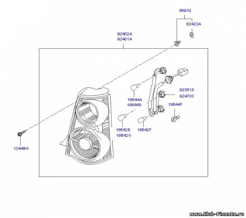

Oleg, по картинкам очень похоже, что "тыльная" сторона фонарей (которая к кузову) одинакова у дорестайла и рестайла. Вот корейцы хитрецы! А Вы их раскусили! 173
Прикрепления: 4031607.jpg (72.1 Kb) · 9607931.jpg (66.0 Kb) · 5504463.jpg (67.8 Kb) · 4657800.jpg (65.6 Kb) · 8341595.jpg (64.8 Kb)

M_Swan, не понимаю, в чем разница между двумя нижними фонарями... 023
svoyak - подмосковье 10 | 22:26 | Среда, 17 Октября 2012
На рестайлинге - фара снизу не прямая, а полукругом, - и на бампере выемка... Поставить можно от до..., но будет щель снизу, либо менять заодно и бампер...
M_Swan - Москва 11 | 22:28 | Среда, 17 Октября 2012
который повыше - для машин 2004-2005гг, пониже - 2006-2007 гг; как я понимаю, с 2006 не применяются фары 9240107000/9240207000 (как всегда, пятый знак парт-намбера - правое/левое исполнение), но стали применяться какие-то вариантные лампочки.
Какому коду соответствует какой дизайн фары - это надо искать интернет-магазин с фотографиями всех исполнений, что вряд ли найдётся...

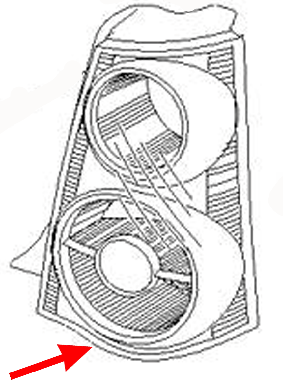

M_Swan, я правильно понимаю, что предполагается, абсолютно штатный, по нашим стандартам, вариант?
Quote (svoyak)
будет щель снизу либо менять заодно и бампер...
По высоте и ширине фонари должны быть одинаковы. Разница только в дополнительной округлости (кр. стрелка). А ей, мне кажется, можно и пренебречь.
Прикрепления: 9440999.gif (62.8 Kb)
