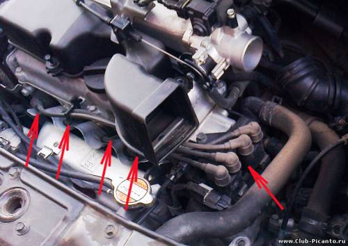

Quote (senya_new)
ВВ провода - это высоковольтные провода, а где он находиться ?
ВВ провода - это высоковольтные провода. Находятся под капотом и подводят высокое напряжение от катушек зажигания к свечам.
В колпачке каждой свечи находится помехозащищающий резистор. Пробой такого резистора приводит к образованию помех в приемнике.
Если машина старая, то велик вариант выхода из строя ВВ проводов. Они, кстати, являются расходным материалам и требуют периодической замены.
