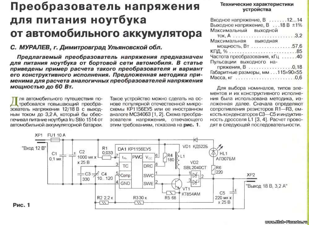

vagins73, А вот надежность-то как раз у инвертора выше. К тому же он более универсален. Ты заговорил о транзисторах. Тогда подумай сам, как из 12 в постоянного получить 19 вольт постоянного тока, да с требуемыми амперами. Вспомни физику. Посмотри вот на эту схему адаптера
или на эту:
и сравни ее с трансформаторной схемой инвертора, для которого подходят практически все детали от блока питания персонального компьютера:
А там уж решай. 038

Балу!, класс! Схемы пригодятся, я уже к вечеру собрался как раз сделать сам 12 на 19 В. А потом в голову пришла мысль, разобрать старый бесперебойник и приспособить его как раз на 220 038 он же на аккомуляторах работает! Я нашел схему на 1156 серии, файл прикреплен.
Прикрепления: 2501685.jpg (131.7 Kb)

vagins73, рад, что что-то было для тебя полезно. Лично я считаю, что надежность инвертора, работающего в 20-30% от номинальной мощности будет выше, чем при снятии 100% у адаптера. Плюс к этому - система охлаждения у инвертора принудительная. Удачи! 107
