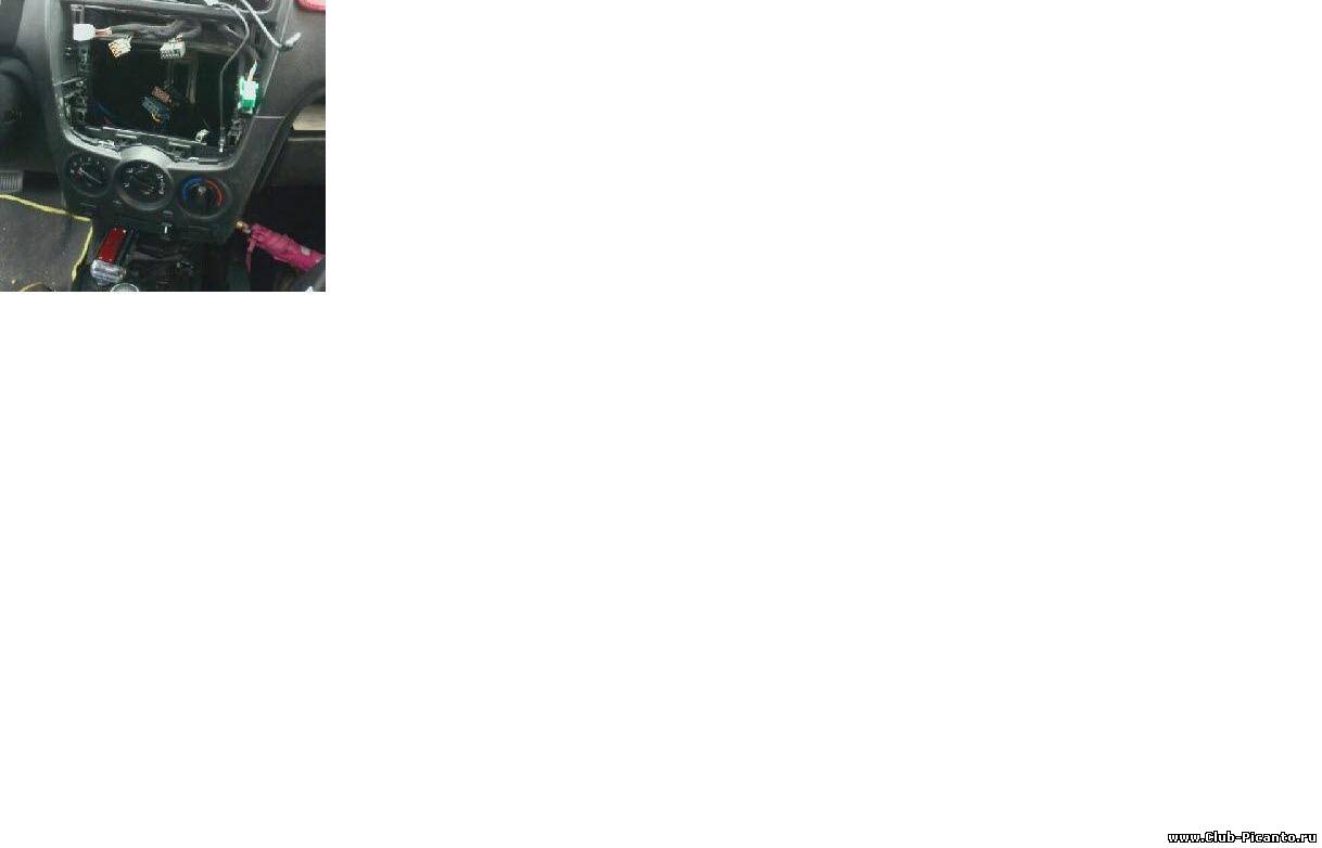

Lebom - Томск 5 | 15:41 | Среда, 18 Января 2012
Quote (Galchonok)
Можно както без разбора все приборки обойтись? Например, вынуть магнитолу, а там ручками попробовать вытащить лампочку?
Ну если так вынуть магнитолу
то наверно можно
Прикрепления: 6261088.jpg (28.3 Kb)
