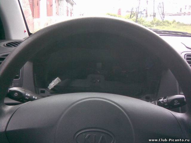

Ну и сегодня я решил разобрать панель и выяснить в чем дело.
В принципе ничего сложного, но есть некоторые моменты... Прежде всего аккуратность - пластик г... и если где-то посильней нажмешь или дернешь, обязательно что нибудь да отламаешь.

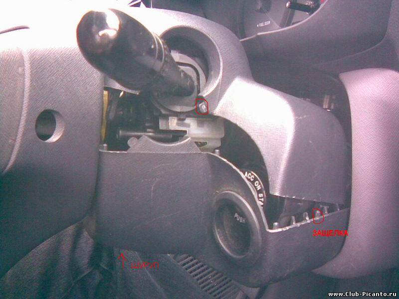

Первое с чего следует начинать - это три шурупа на рулевой колонке. один снизу и два за рулем - пуль повернуть на 90 град. в обе стороны.
Далее отверткой отшелкнуть защелки - см. рис 2.

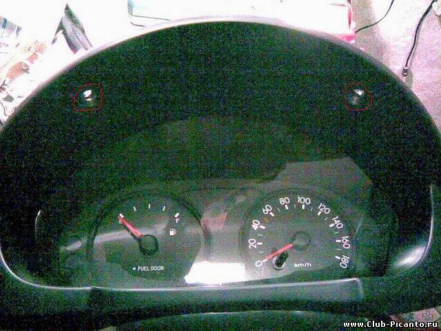

После того как снимите кожух, опустите руль в нижнее положение...
Приступаем к снятию рамки - для этого выкручиваем два шурупа из верхней части и аккуратно вытягиваем рамку на себя. Верх подастся легко, а снизу рамку держат два ЗАЖИМА - по этому тяните нежно вдоль плоскости пола, иначе сломаете крепление... я одно сломал.
Далее все еще проще, снимите рамку - увидите 4 шурупа, открутите их и приборная панель свободна... Да не забудте отсоединить разъемы, они очень тугие, по этому рекомендую сначала надавить онверткой на защелку на верхней стороне разъема.
