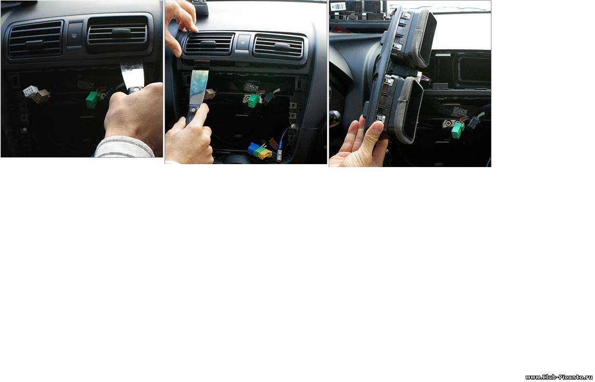

Здравствуйте , всех с Новым Годом и наступающим Рождеством! Подскажите как заменить выключатель подогрева боковых зеркал и заднего стекла,который находится между воздуховодами в центре панели? Комплектация "комфорт" 2010 года. Как к нему подлезть? Пробовал через снятие правой нижней части панели(к чему крепится бардачек),но чуть не разломал панель. Может быть есть проще вариант?
Oleg - Йошкар-Ола 2 | 14:53 | Четверг, 05 Января 2012
Дим, а не пробовал снять панель магнитолы и снизу заглянуть? Возможно оттуда выдавится.
Lebom - Томск 3 | 15:46 | Четверг, 05 Января 2012
Наверно так
Прикрепления: 9911634.jpg (60.9 Kb)
ZoranSDG - Пермь 4 | 17:20 | Четверг, 05 Января 2012
Lebom, это же шпатель, если не ошибаюсь, у вас на фотографиях? Он же острый! Не страшно пластик было поцарапать?
Lebom - Томск 5 | 18:24 | Четверг, 05 Января 2012
Если аккуратно делать то можно и шпателем
(Хотя фотки в инете нашел)
Дим - Новосибирск 6 | 08:46 | Воскресенье, 08 Января 2012
Здравствуйте ! Всем спасибо за участие, Lebom, отдельное спасибо за фото! Теперь точно знаю как поменять выключатель.
