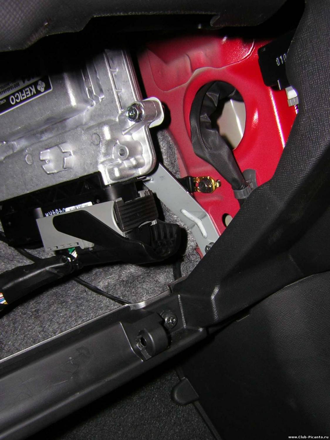

vasstr - Москва 2 | 16:00 | Вторник, 06 Сентября 2011
Одна из точек - за бардачком на правой стойке.
Черный болт.
Прикрепления: 2783857.jpg (159.0 Kb)

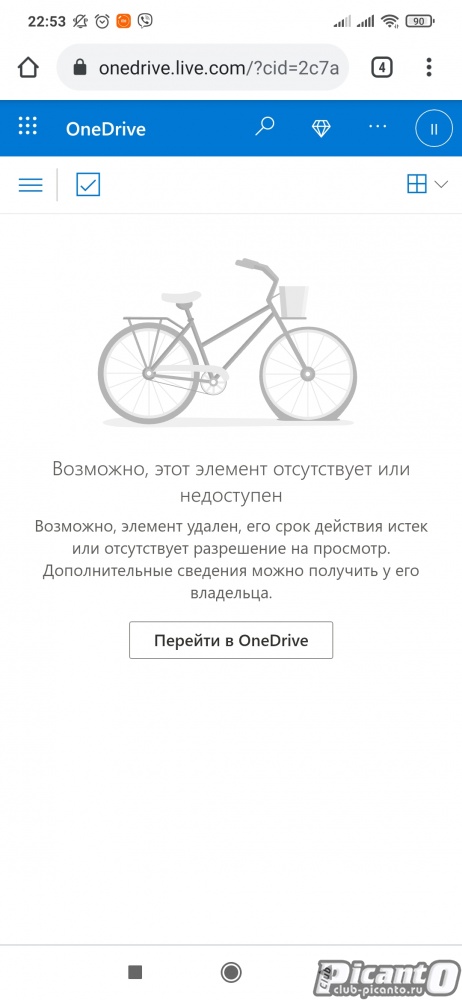

skavr - Пермь 8 | 20:58 | Среда, 10 Февраля 2021
Может здесь?
Может здесь?
Несколько раз пытался скачать, но пишет, что файл недоступен
Прикрепления: 1121425.jpg (81.8 Kb)
Oleg - Йошкар-Ола 9 | 21:05 | Среда, 10 Февраля 2021
Ссылка для скачивания  снова работает!
