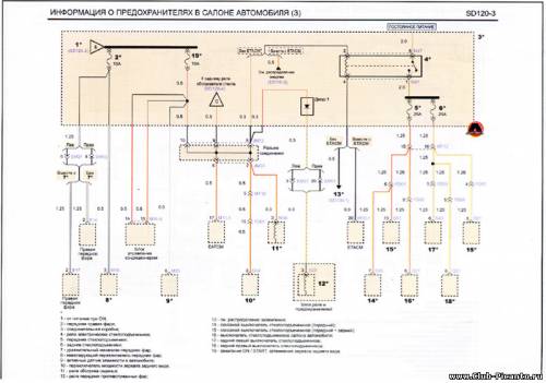

Собственно вопрос. Что за диоды там стоят и где такие купить. Как хоть они называются чтобы искать в магазинах.
Изза чего возник вопрос. Ставлю передние ПТФ. По электросхеме там нужны два диода. Места в коробке под них есть а самих диодов нет. Есть только диод в цепи задних ПТФ. На самих элетросхемах никаких параметров этих диодов нет.

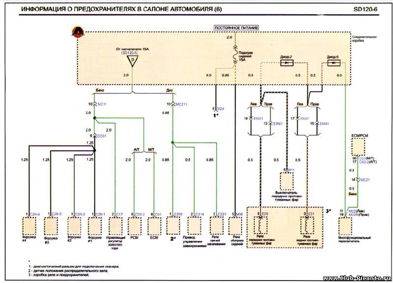

Quote (ZoranSDG) Подозреваю что какие то из этих А я подозреваю, что вот эти. Они более похожи на наши. Я как-то вынимал, смотрел. Правда, на названия не обратил внимания. И наши предохранители имеют такие же ноги.

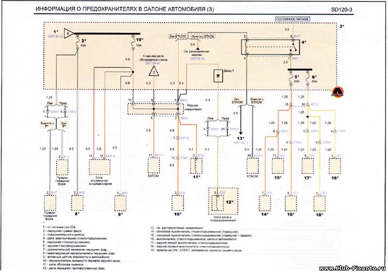

Их там аж 3 штуки. Но какие - неясно. Спецификации нет. Но судя по схеме - они стоят в управлении релюшками, так что 1А вполне достаточно. А типоразмер такой же, как наши предохранители. Ишшы! У меня ПТФ нету, так что я даже в машине посмотреть не могу. Да и вряд ли на самих диодах что-то написано.
