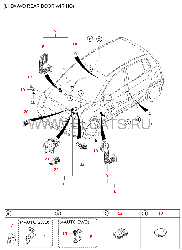

Прикуривал форд.. засранец водила (пока я убирал провода) решил сам закрыть капот пики и собственно не закрыл крышку клеммы плюсовой и сломал ее крепление.
Можно ли ее заказать где отдельно от "провода аккумулятора", а то стоят они 4,5 тысячи :(
[p.s.]Пика рестайл пред последний.
Сообщение отредактировал Z10y_Tap0k - Среда, 20 Апреля 2011, 16:20
Останий - Новокузнецк 2 | 16:35 | Среда, 20 Апреля 2011
Z10y_Tap0k, Да, ее номер 37290-07000 Цена 105-110 руб
На рисунку номер 21

Z10y_Tap0k - Кострома 3 | 17:08 | Среда, 20 Апреля 2011
Огромное спасибо!
А она подойдет от нерестайла к рестайлу пред последнему? :)
Для моей нет такой на рисунках http://www.elcats.ru/kia/Unit.aspx?GroupId=A4100021&Model=5c56a682-cede-4202-a28b-ddf1d4a22efa
Сообщение отредактировал Z10y_Tap0k - Среда, 20 Апреля 2011, 17:11
Big_14 - Краснодарский край. Темрюк. 4 | 18:21 | Среда, 20 Апреля 2011
От дорестайла не подойдет. У рестайла эта крышка крупнее, т.к. прикрывает еще и шину с предохранителем ЭУР. А на самой сломанной крышке нет ее номера?
