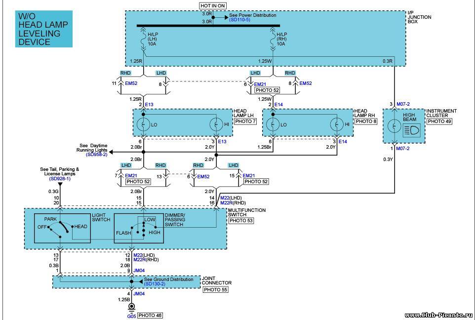

Lebom - Томск 6 | 15:05 | Четверг, 10 Марта 2011
А реле на схемке не наблюдается
Прикрепления: 7451119.jpg (76.0 Kb)
