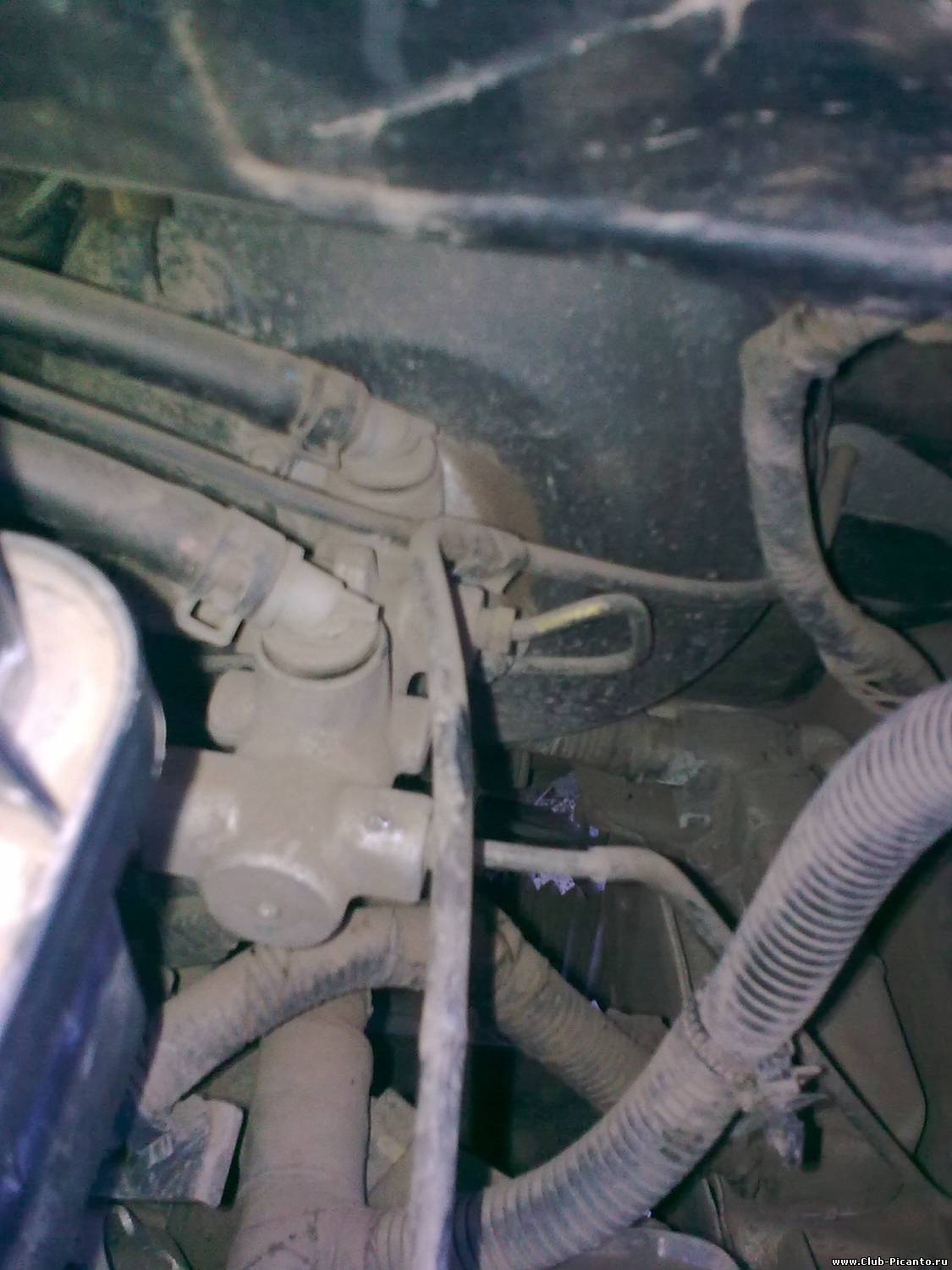

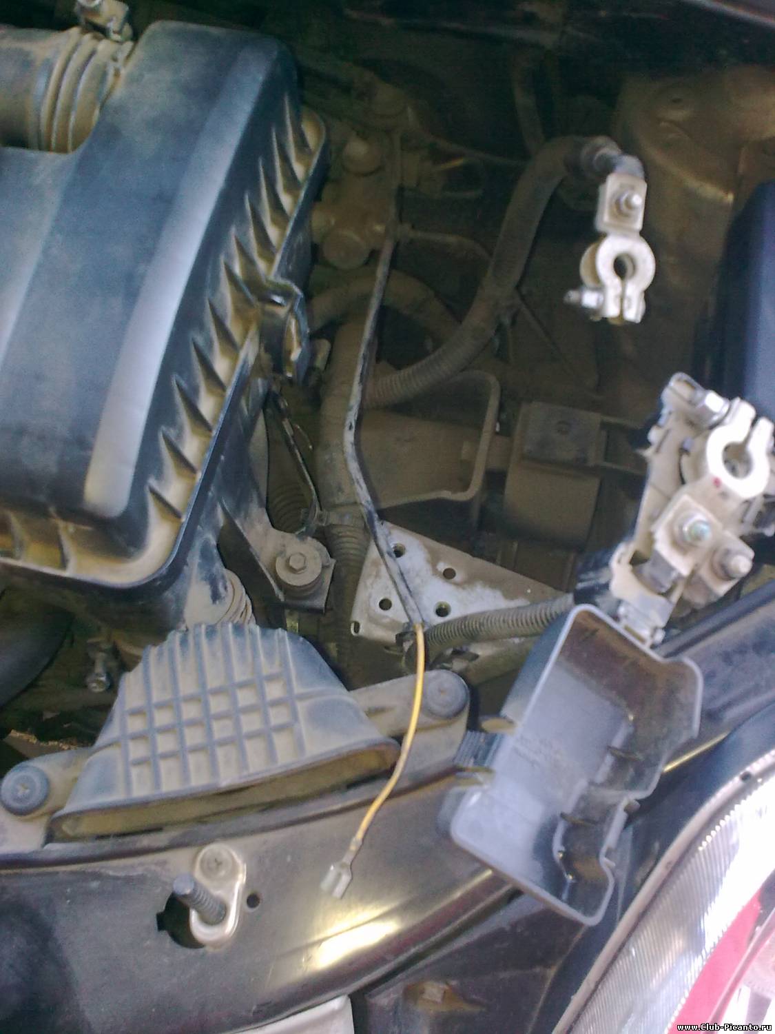

Ставил аккумулятор обнаружил проводок никуда не идущий но выходящий из общего пучка цвет желтый с полосой фото ниже
Добавлено (15 Декабрь 2010, 06:28)
никто не знает что это за провод ?
Прикрепления: 7665077.jpg (122.7 Kb) · 4735034.jpg (141.5 Kb)

shdn, на фотографии у тебя виден датчик открытия капота... а не к нему ли этот провод?? по длине вроде как дотягивается...
shdn - Оренбург 6 | 14:03 | Четверг, 23 Декабря 2010
ок проверю .... очевидное всегда не заметно
Добавлено (23 Декабрь 2010, 14:03)
это он и есть...но короткий...поэтому и слетает.....выключатель не работает....
