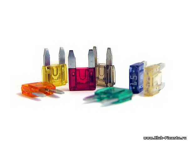

предохранитель второй по счету. сейчас попробую где-нибудь фото найти. он был номиналом 10 (не знаю чего), мастер посоветовал поставить на 15, сказал, что на 10 больше вероятность сгорания. поставили на 15. не знаю, в каком он сейчас состоянии, возможно тоже сгорел и поэтому машинка сегодня не завелась... сама я с ней ничего сделать не могу, приходится ждать добрых людей, кто поможет...
Marrka - Иваново
12 |
19:15 |
Вторник, 30 Ноября 2010
по-моему выглядел он вот так. только был, если мне не изменяет память, красненького цвета, а поставили синенький.
