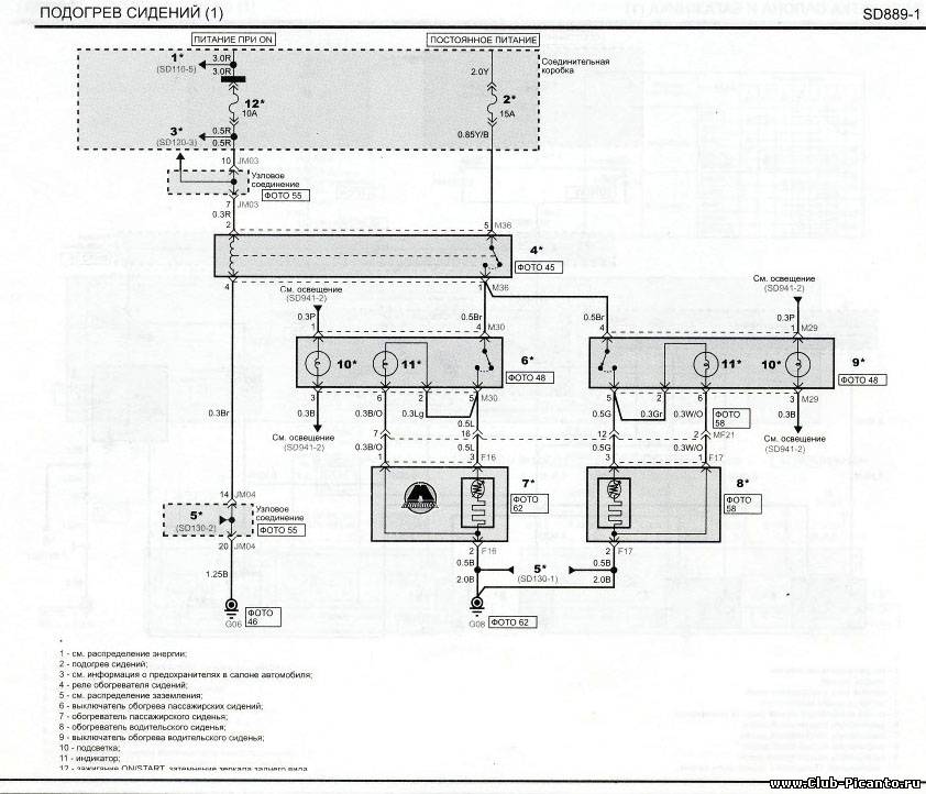

НАРОД ЕСТЬ ТАКАЯ ПРОБЛЕМА... С недавнего времени перестал работать обогрев водительского седения , лампочка горит пассажирское седение обогреваеться а водительское нет . что делатЬ ? Тема по магнитолам! denis23_05

Юрий64, посмотри схему. Вдруг да поможет... А вот здесь найдешь более подробно. Грузится медленно!

Все это хорошо, только вот со схемами не в ладах ,как нибудь попроще если можно...

Юрий64, где-то под сиденьем должны быть разъемы. Один - от ремня безопасности, другой от попогрейки. А может быть, один 4-хконтактный. Проверь, не отвалилось ли там что-нибудь. Если там всё в порядке, надо прозвонить тестером попогрейку. Вероятен обрыв нагревателя. В любом случае лучше бы к электрику.
