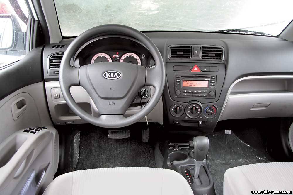

На панели слева и выше от магнитолы есть колесико с цифрами от 0 до 4 -это регулировка фар по высоте (в мануале раздел 4 стр 40)

Насколько я могу судить по фотографиям, регулятор высоты фар в старом кузове и в новом находятся в разных местах. Посему лучше узнать, какой же кузов у alyawww

M_Swan - Москва 6 | 22:34 | Вторник, 21 Сентября 2010
alyawww,
В нью - колесико слева от руля, над полочкой:
Прикрепления: 2507350.jpg (63.5 Kb)
