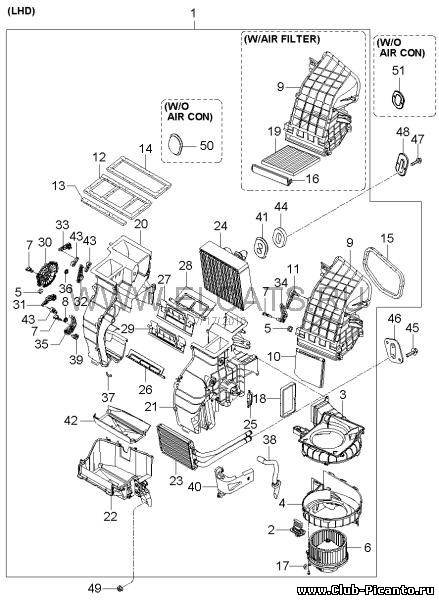

Останий - Новокузнецк 6 | 09:36 | Суббота, 17 Июля 2010
unicle13, Сними бардачок, это не сложно, и загляни.
Теоретически, не должно быть сильно сложно снять моторчик с крыльчаткой (№6 на рисунке), не разбирая всего остального.
