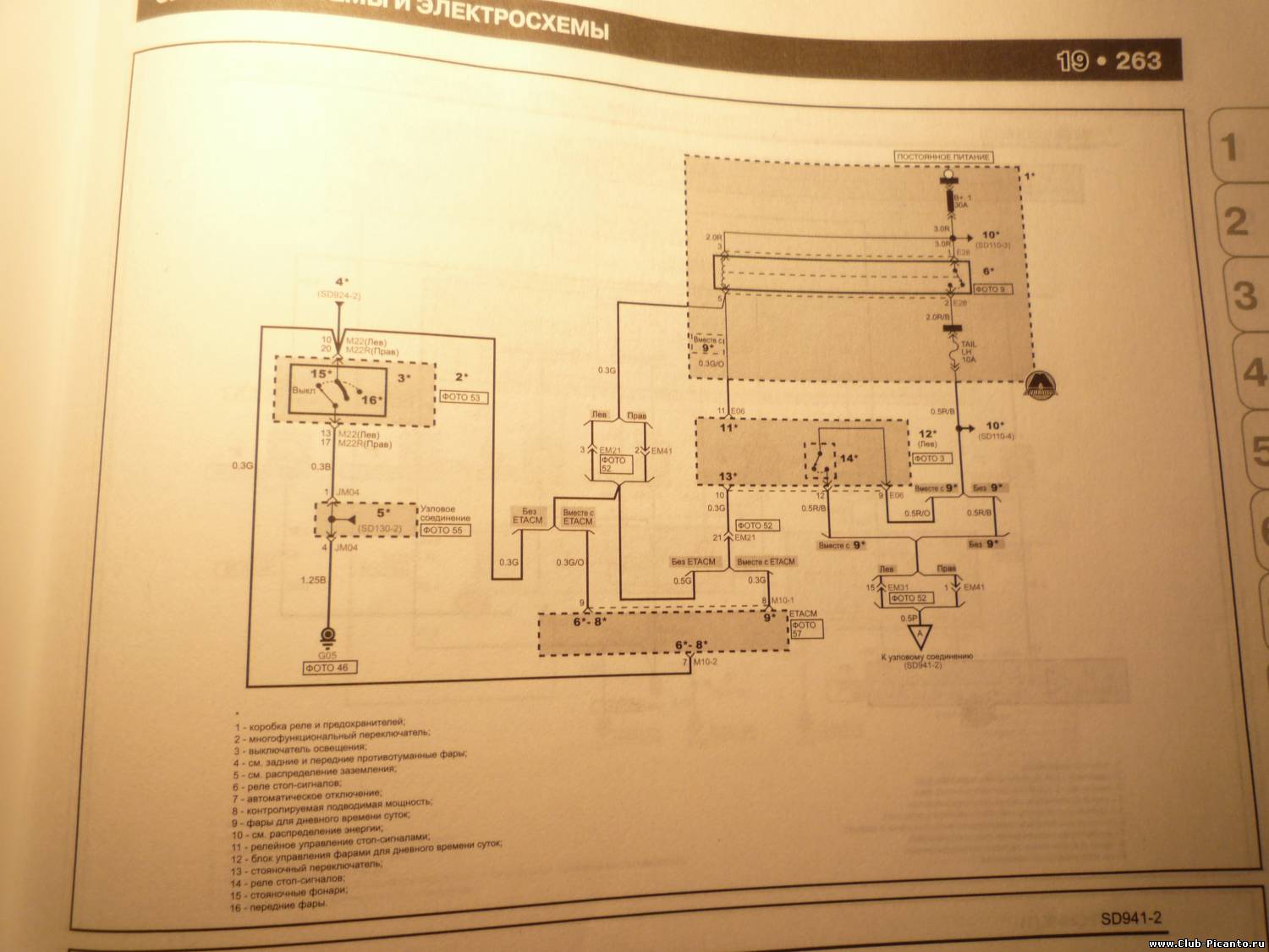

Всем, привет. Пропал ближний свет. ЖЕНА была в сервисе ей сделали, но на следующий день опять пропал. У кого есть эл.схема этого узла. Хочу разобраться в причине.
Amur - МО 2 | 18:25 | Пятница, 28 Мая 2010
Похоже на неисправность переключателя ближнего и дальнего света фар ( на рулевой колонке)
2vasche - 3 | 10:44 | Вторник, 01 Июня 2010
Дальний включается, габариты. Я и хотел прозвонить цепь. вскрыл колонку, потыкался в колоду. Но от куда куда, вопрос?????
Amur - МО 4 | 07:01 | Среда, 02 Июня 2010
Схема не ахти какая в мануале
Добавлено (01 Июнь 2010, 21:10)
Обратите внимание на блок управления фарами в дневное время . Оказывается, у кого-то есть такой. Это регулятор мощности для фар и связанная с этим абравиатура ЕТАСМ . Не знаю че и где и у кого она стоит , а у кого нет. Есть ли у кого инфо- поделитесь!
Добавлено (02 Июнь 2010, 07:01)
Если вскрыл переключатель, то там есть подвижный контакт и три неподвижных. Заводим авто( потому, что иначе свет не включается) , берём переноску на 12 вольт, один вывод её подключаем к массе авто , а другим поочередно касаемся неподвижных контактов. Лампочка должна гореть на всех трёх. Если нет, то вывод переноски подсоединим не к массе , а к плюсу авто и проделываем то же. Судя по схеме, там управление идет по минусу т. е. надо вывод переноски подсоединять к массе или минусу Акк.

2vasche - 5 | 09:55 | Среда, 02 Июня 2010
Спасибо. Сегодня буду смотреть.
