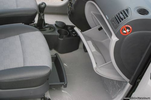

M_Swan - Москва 5 | 23:27 | Четверг, 06 Мая 2010
Када он есь, то он вот здесь:
Прикрепления: 7031517.jpg (66.5 Kb)

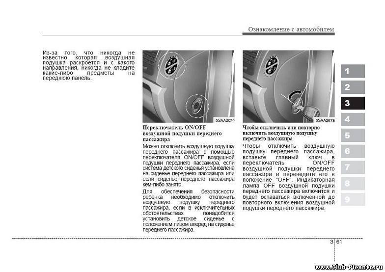

haase - Straubing 7 | 23:52 | Четверг, 06 Мая 2010
Quote (Abaraevna)
В руководстве нашел страничку, но не смог найти местоположение оного выключателя.
Abaraevna, в руководстве были такие фото, там всё понятно показано.
Прикрепления: 7479119.jpg (71.4 Kb)
M_Swan - Москва 8 | 00:10 | Пятница, 07 Мая 2010
Quote (Abaraevna)
Её отодрать нужно?
Господа гусары, всем молчать!.. 010
Но вообще личина этого замка ничем заклеена быть не должна. Красный кружок - это предупреждение о необходимости отключения подушки при установке детского кресла на переднее сиденье. Ниже еще будет прямоугольная белая наклейка с напоминанием об осторожном обращении с подушкой, а уже под этой наклейкой - личина замка. (Фотография взята со старинного тест-драйва, и личины на ней как раз и не видно, но она должна быть ниже красного кружка.)
haase - Straubing 9 | 00:13 | Пятница, 07 Мая 2010
Ищите ниже... 033

fantasy - Москва 11 | 06:46 | Пятница, 07 Мая 2010
Мне кажется что на фото M_Swan, отключение за правой заглушкой передней панели. просто других не было. Она держится на защелках. Ну или просто отсутствует подушка пассажира. ;)
