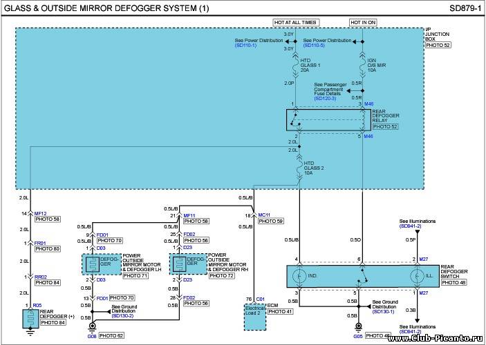

Look, ещё один вопрос - при нажатии на кнопку обогрева в ней загорается лампочка? (не путать с подсветкой кнопки при включенных габаритах)
Вот схема обогрева
Плюсовой провод на обогрев заднего стекла проходит через 4 разъёма, возможно где-то пропал контакт.

Look - 14 | 18:48 | Понедельник, 12 Октября 2009
Quote (=ant=)
Дело в том, что у меня все лампочки в кнопках перегорели, но спасибо за наводку, оказалось, что у меня были отсоединены провода от всех кнопок, видимо на сервисе, куда я недавно ездил на очередную замену тросика сцепления тупо забыли воткнуть провода обратно, хотя странно, зачем они туда вообще лазили...
