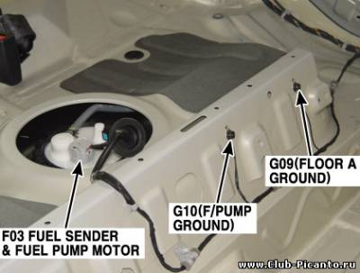

nazarov1469 - ростов на дону 56 | 16:58 | Понедельник, 05 Мая 2008
Quote (svab)
озвучить цвет провода
от датчика на разъем F03(контакт1).диам. и цвет 0,5R/O, до разъема MF11(контакт9) и далее на панель приборов(к-т14)
другой провод0,5B на разъем F03(к-т3) далее на кузов в точку G10.
nazarov1469 - ростов на дону 57 | 17:13 | Понедельник, 05 Мая 2008
Quote (nazarov1469)
Прикрепления: 7018274.jpg (55.3 Kb)

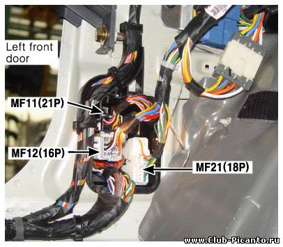

nazarov1469 - ростов на дону 58 | 17:22 | Понедельник, 05 Мая 2008
Quote (nazarov1469)
до разъема MF11
Добавлено (05 Май 2008, 17:22)
svab! А вы случаем не бортовой комп хотите установить?
