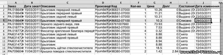

karmanych - Москва 213 | 16:05 | Среда, 13 Апреля 2011
Добрый день! Купил в экзисте. Цена в баксах. Все коды на брызговики верные. Но на дорестайл без накладок на пороги (2007). На мою встали как родные и в штатные места под штатные саморезы. При установке пришлось снимать задние колеса, иначе не подлезть. С передними проблем не было. Отмеченная позиция 5, как раз на машину с накладками, там отличаются только передние с выемками под накладки, по всей видимости код для них должен заканчиваться на 100. Заказывал и 4 пистона, которые прихватывают брызговики снизу, нужны новые, так как старые на место воткнуть весьма затруднительно. Вот, собственно, и все.
С уважением, Юрий
Прикрепления: 2734751.jpg (90.6 Kb)

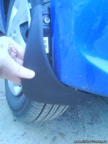

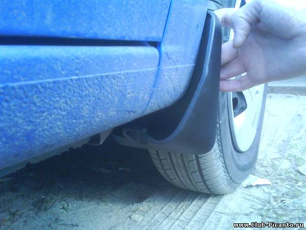

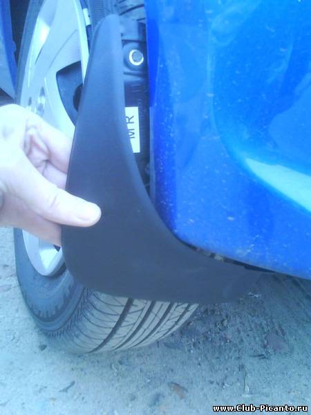

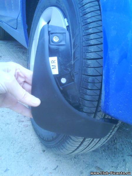

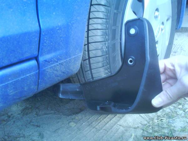

NataVZ - Красногорск 219 | 18:47 | Воскресенье, 08 Мая 2011
заказала в exist такой вот набор:
86831-07510 - Брызговик передний левый
86832-07510 - Брызговик передний правый
86841-07500 - Брызговик задний левый
86842-07500 - Брызговик задний правый
86590-3S000 - фиксатор (4 шт)
12493-06207B - саморез (4 шт)
86848-22000 - Пистон крепления подкрылка (2 шт)
92155-22110 - болт (2 шт)
1335705037B - гайка (2 шт)
86825-28000 - пистон (2 шт)
сегодня привезут, в праздники муж будет ставить. Подготовлю фотоотчет.
Добавлено (08 Май 2011, 18:47)
Отчет будет короткий. Не подошли.
Прикрепления: 1647978.jpg (96.3 Kb) · 4483441.jpg (96.9 Kb) · 0335514.jpg (97.4 Kb) · 2111578.jpg (96.2 Kb)

unicle13 - Челябинск 220 | 08:29 | Понедельник, 09 Мая 2011
NataVZ, задние не твои, твои номера 8684207800 - пр, 8684107800 - лев.
а вот передние вроде должны быть твои.
че сделали с неудачной покупкой?
[p.s.]скажешь вин, скажу точно че подходит)
Останий - Новокузнецк 221 | 09:43 | Понедельник, 09 Мая 2011
Мне кажется эти брызговики под пластиковый порог, а у NataVZ их нет.
Троян - Харьков 222 | 13:07 | Понедельник, 09 Мая 2011
Это под пластиковый порог, а задние - под предыдущий бампер, 2008 года, имхо.

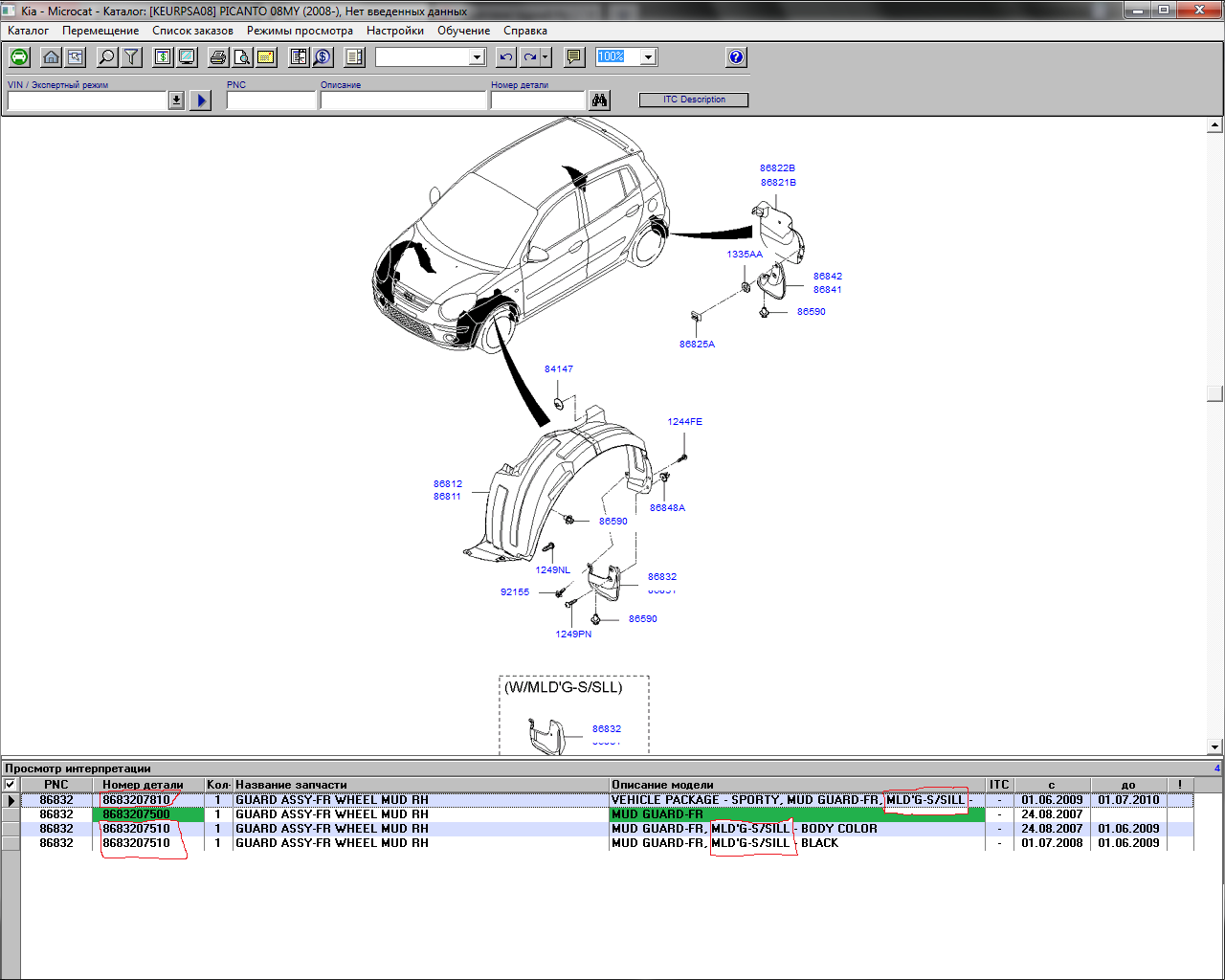

unicle13 - Челябинск 223 | 15:00 | Понедельник, 09 Мая 2011
NataVZ,
8684107800 -з.л.
8684207800 - з.п.
а вот с передними непонятка, есть 2 варианта.....
для авто выпуска с 24.08.2007 до .....
8683107500 - п.л.
8683207500 - п.п.
для авто выпуска с 01.06.2009 до 01.07.2010
8683107810 - п.л.
8683207810 - п.п.
...это за вычетом того варианта который вам продали.
но если проводить аналогию по MICRICATу с номерами которые вам привезли, то напрашивается вывод что на перед вам нужны 8683207500 и 8683107500 на перед.
красным выдели то, чем схожи, зеленым залил обычный вариант.
Так что выбирайте 001
Прикрепления: 1400072.png (146.3 Kb)

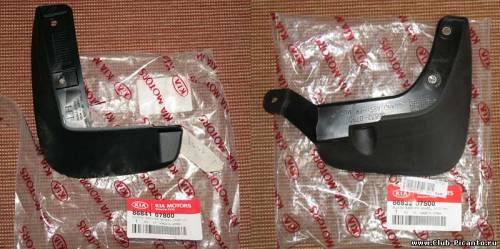

vasstr - Москва 225 | 08:17 | Вторник, 10 Мая 2011
Фото брызговиков, взял для Пиканты 2010 года, комплектация Комфорт, включающая в себя так называемый спортивный пакет (спортивная решётка радиатора с хромированной отделкой, спортивные бампера). Пластиковые накладки на пороги НЕ УСТАНОВЛЕНЫ.
Слева - задний, справа передний
Заказывал следующие брызговики:
86831-07500 левый передний
86832-07500 правый передний
86841-07800 левый задний
86842-07800 правый задний
Пока не устанавливал.
Изначально были куплены
ЗАДНИЕ БРЫЗГОВИКИ
86841-07500 левый задний
86842-07500 правый задний
НА ПИКАНТО КОМФОРТ 2010 года НЕ ПОДХОДЯТ!!!
Могу предположить, что они могут подойти на базовую комплектацию 2010 г , т.к. задние бампера у нее другие.
Прикрепления: 0056164.jpg (81.9 Kb)
Сообщение отредактировал vasstr - Вторник, 10 Мая 2011, 09:37
