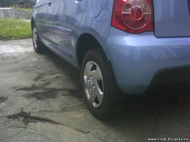

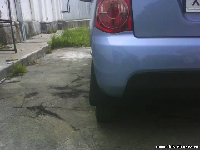

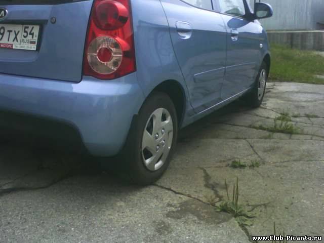

Не стал покупать родные брызговики. Купил в Ашане у нас в Новосибирске за 203 рубля за пару. Купил и вперед, и назад. Установил. Сейчас брызги от колес на бампер не летят и на парковке в поребрик не упираюсь брызговиками. Фото делал сотовым, поэтому качество не очень. На сегодня доволен. Т.к. брызговики уже были опробованны в дождь. Свою функцию выполняют и ГИБДДшники точно уже не прикопаются на тех. осмотре (хотя ко мне и не прикапывалися при прохождении его). А внешний вид... - это равноценно цвету авто, кому-то одно нравится, а кто-то не за что не взял бы такую. Но как вириант для одноклубников.

satod - Новосибирск 178 | 10:11 | Среда, 01 Сентября 2010
Вот еще, но качество низкое. Попробую позже фотиком сфотать и произвести замену фоток.
