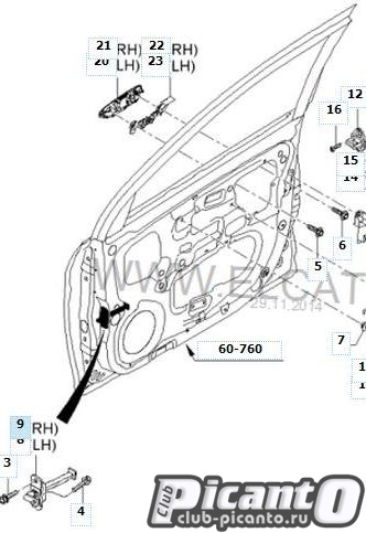

Думаю многие владельцы 06-07 годов уже столкнулись с тем, что двери авто не фиксируются ни в промежуточном ни в открытом состоянии, особенно если машина стоит под наклоном. Все дело в изношенных фиксаторах 79390-07000 (цена 350 за шт (надо 4 штуки)).

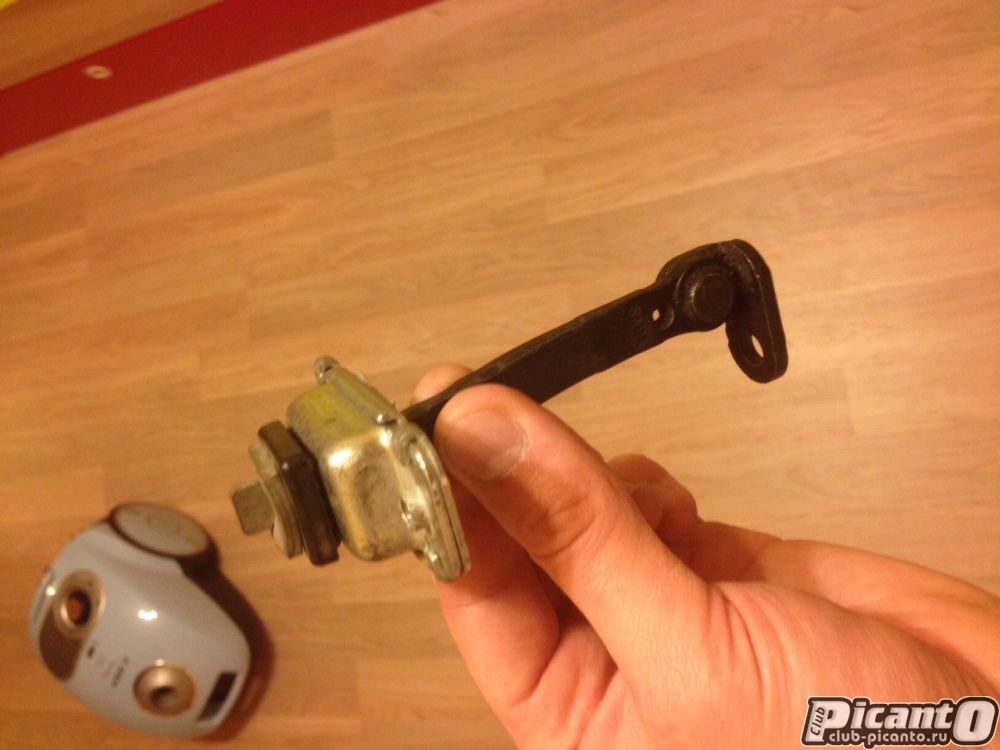

3. Вынимаем фиксатор из дверной панели:

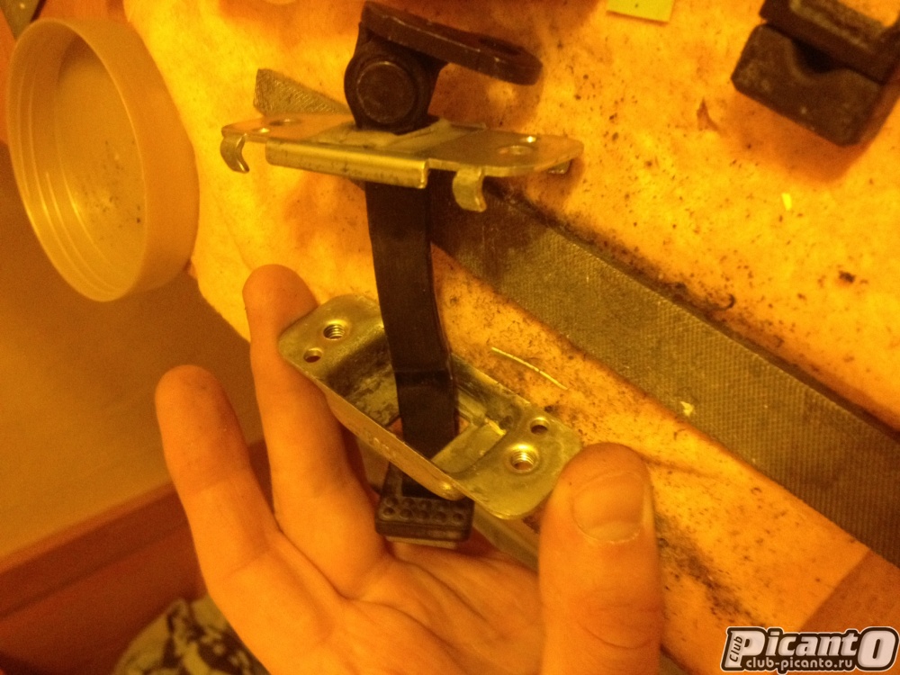

4. Как видим он задуман как "неразборный". Берем что-то острое и молоток, отгибаем усики (плоскогубцами тяжело). Разбираем.

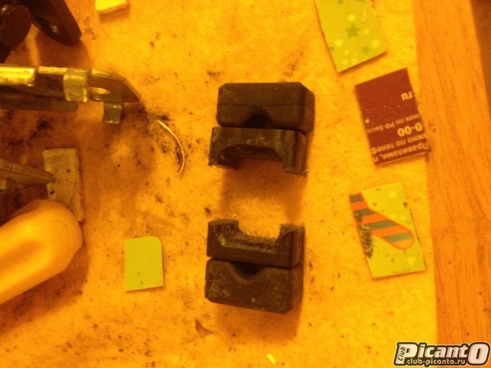

на этой картинке я уже достал внутренности, точнее они вылетели от туда. Ниже показано как они располагаются:
видим принцип работы - по краям стоят плотные резинки, ближе к середине - пластиковые вкладыши, которые и зажимают между собой железяку с выемками для фиксации двери в 2 положениях.
Дак вот виноваты здесь только - пластмассовые детали - в виде буквы П. Они просто стираются по центру, резинки их сдавливают так, что они упираются друг в друга боками, а железная направляющая без беспрепятственно проходит между ними, не фиксируясь.

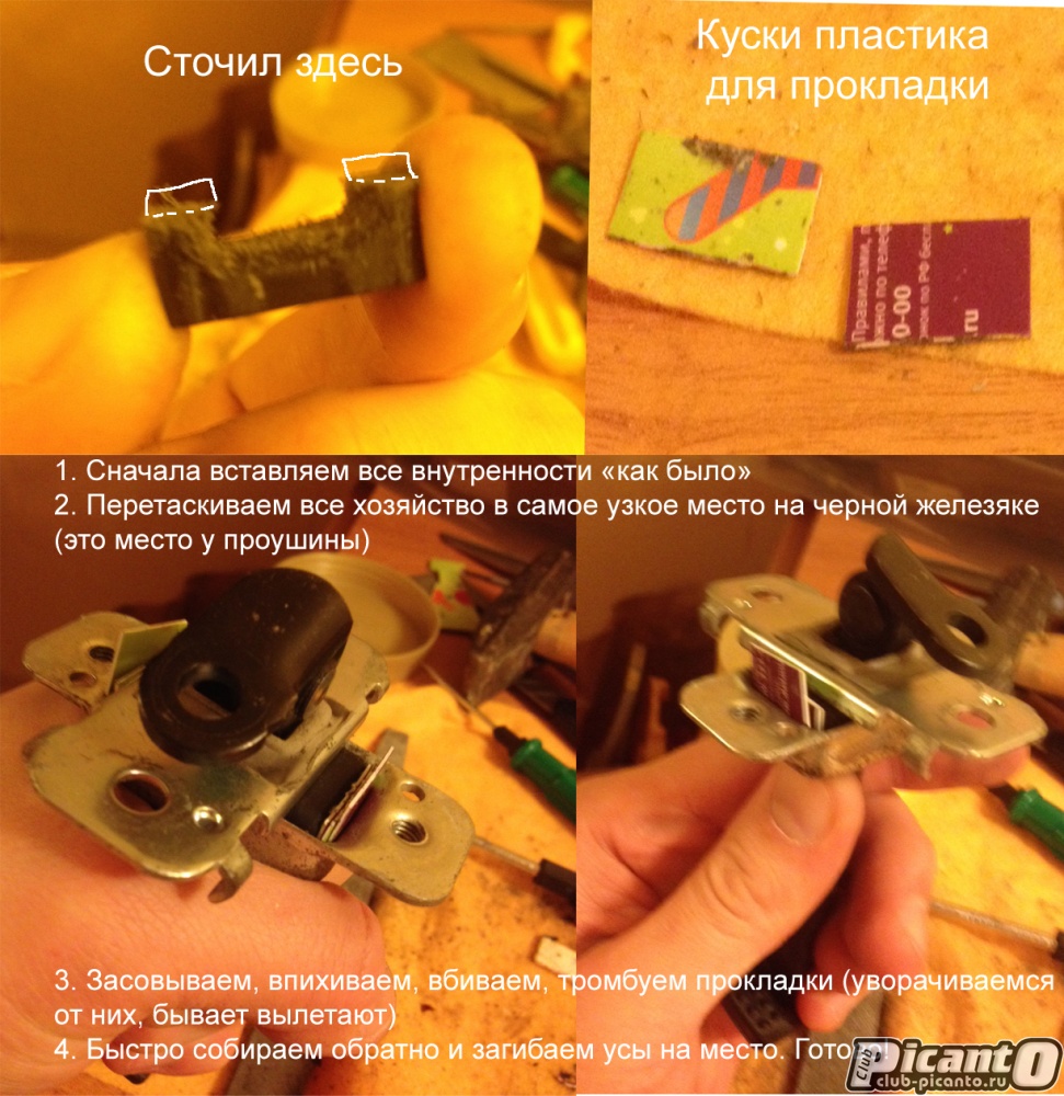

5. Начинаем ремонт. Всего надо сделать 2 момента:
- Сточить у пластиковых фиксаторов ноги миллиметра на 2 (что бы они не могли ими соприкасаться, а упирались центром в направляющую железяку с выемками с двух сторон и зажимали с силой ее между собой)
- По краям резинок сделать прокладки, что бы на какое-то время увеличить их прижимную силу (я использовал нарезанную кусочками кредитную карточку, количество слоев и место установки смотрите - на фото)
6. Устанавливаем фиксатор в дверь, собираем обшивку и радуемся фиксации двери в любом положении! пробовал и на уклоне и в ветер, все норм. держит!
