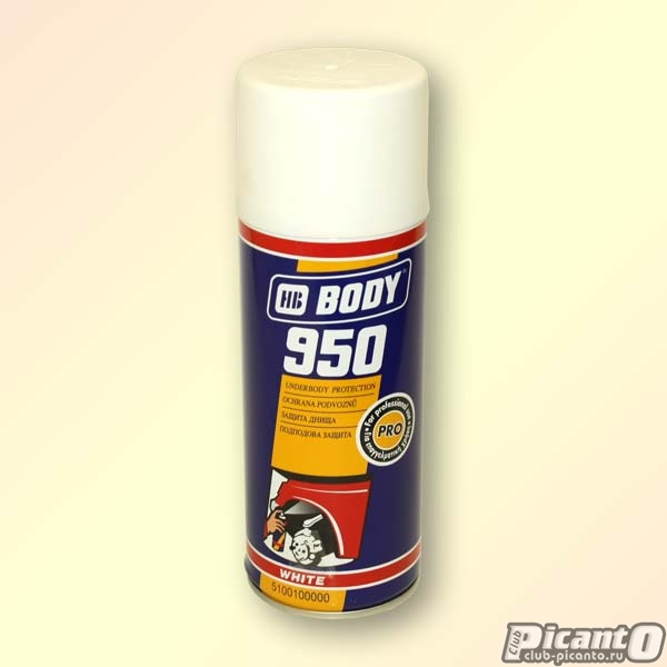

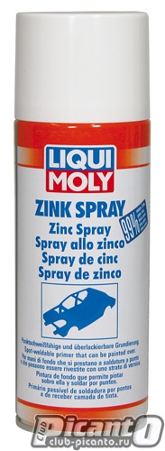

Народ, нужна помощь! На выходных наехал на земляной вал и прочесал ребром порога по земле. Как следствие нарушил покрытие. Серьезного ничего нет - содрал только по ребру участок длиной около 0,5 м. Подскажите, как защитить металл и чем. Думал закрасить обычной белой ПФ115 - там все равно не видно
Oleg - Йошкар-Ола 9 | 12:02 | Понедельник, 22 Июня 2015
ПФ-115 для этих целей не годится. Через год максимум облезет и будет ржаветь.
Сначала металл надо обработать чем-то типа
Потом какой-нибудь мастикой, создающей толстый "резинистый" слой, типа
(бывает разных цветов)
Ну а потом можно и эмалью. Только всё же автоэмалью. Она прочнее и долговечнее.

Цинк+мастика+эмаль? все же думаю цинк+эмаль+мастика(в верний слой ее)?
Oleg - Йошкар-Ола 11 | 13:06 | Понедельник, 22 Июня 2015
Цитата Leonnor ()
цинк+эмаль+мастика
Обрати внимание на полосу внизу кузова около порога. Увидишь, что эмаль лежит поверх неровного (не гладкого) слоя мастики. Впрочем. это, скорее всего, зависит от свойств мастики. На какую-то эмаль сверху кладется, а какая-то - наоборот. Надо изучать.
Но, думаю, если найдешь белую мастику, то можно будет не красить.
