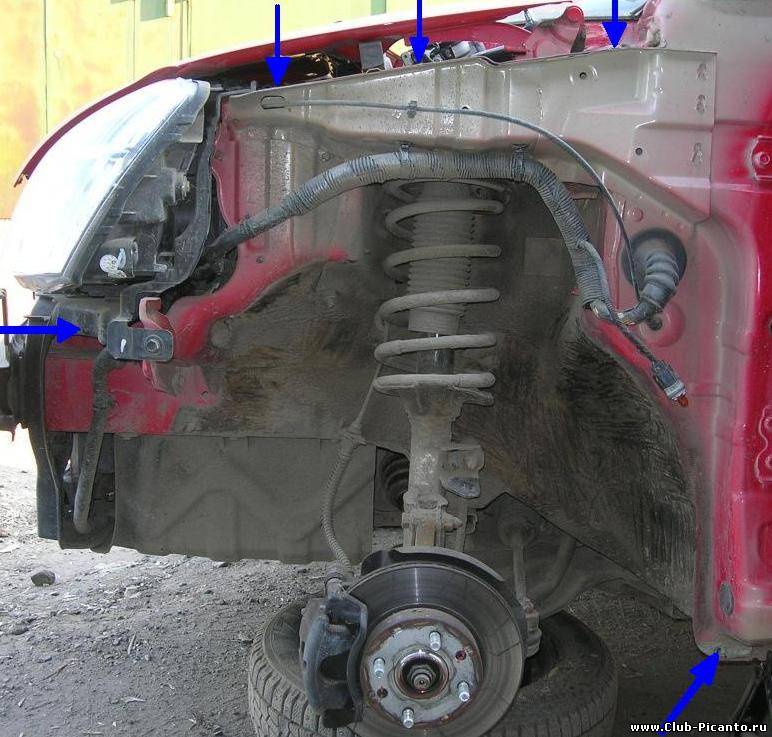

Для снятия нужны: ключ на 10 и головка на 10 с трещёткой. Синим показаны точки крепления.

Дмитрий, подскажи пожалуйста, бампер нужно снимать? И в какой последовательности? (уроды какие-то позавчера подожгли машину, теперь надо всю проводку смотреть)

да, бампер придется снимать. под капотом 2 болта, 2 пистона. на подкрылке 3 (вроде) самореза, и еще один запрятан под пластиком в стыке бампера-крыла-подкрылка.

илья257265, привет. Начинается всё со снятия подкрылков. Бампер снимать надо, под ним есть точка крепления крыла. Ничего сложного, везде можно подобраться и спокойно отвинтить.
