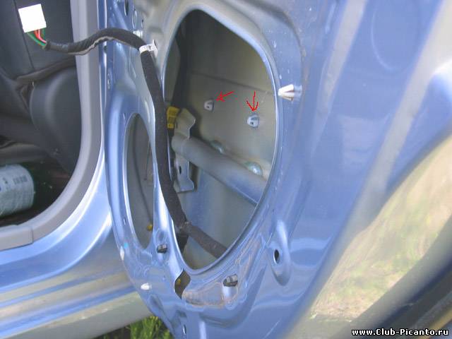

=ant= - Орехово-Зуево 6 | 19:53 | Понедельник, 14 Апреля 2008
Вот они эти пистоны
Прикрепления: 8109628.jpg (83.1 Kb)
fillinmc - Челябинск 7 | 21:07 | Понедельник, 14 Апреля 2008
surprised ого как глубоко разобрал! а зачем если не секрет?
и если отрывать пленкупод обшивкой...как потом назад ее крепиить?
El_Murcielago - Москва 8 | 21:19 | Понедельник, 14 Апреля 2008
fillinmc, нафига она нужна эта пленка? мешается только
=ant= - Орехово-Зуево 9 | 22:03 | Понедельник, 14 Апреля 2008
Quote (fillinmc)
Ставил динамики (спасибо vampire за подиумы).
А пленка прилеплена на чем-то, типа сырой резины.
