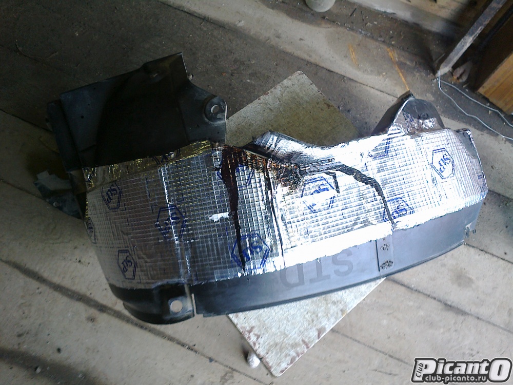

Кстати в проекте снятие подкрылков и оклейка их со стороны отсека двигателя вибропластом. Оклеивал на Спортяге - результат: шума колес практически не слышно, а также камушков, когда едешь по грунтовке.

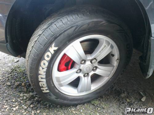

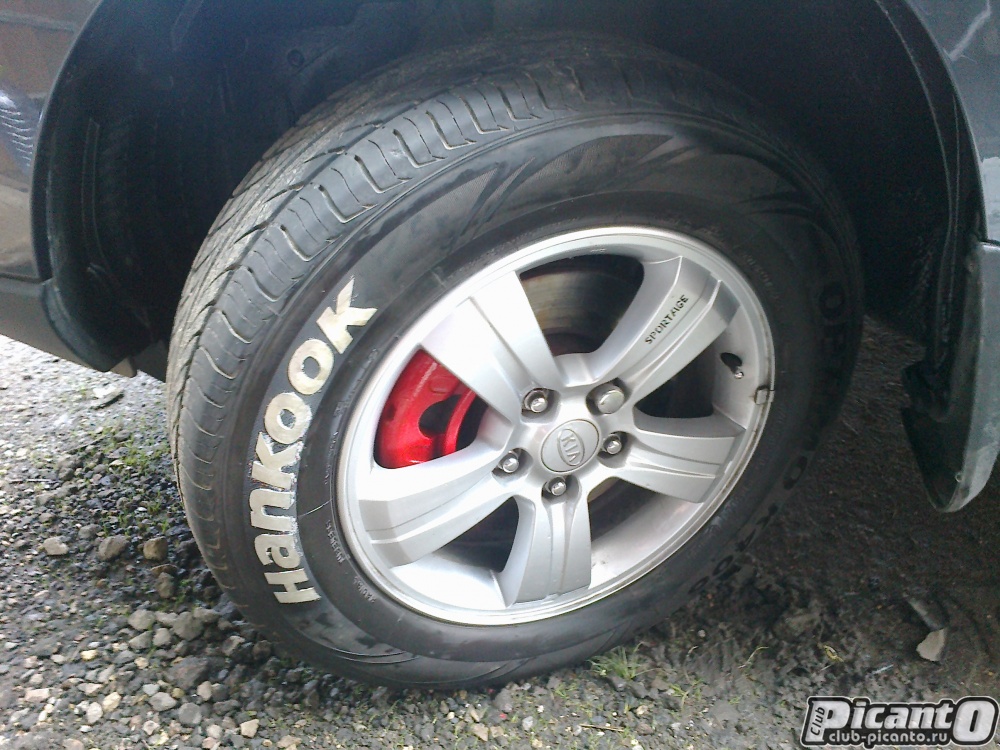

Вот кстати нашел фотки от моего SPORTAGa - значительный прирост тишины в салоне (вроде ерунда, а приятно).

Вот теперь думаю, как закрепить передние подкрылки у жены (на PICANTO). Если клеить на них шумку, то масса возрастает в полтора раза. А переднее крепление к бамперу такое хлипкое. Хотя с другой стороны может быть и подкрылок станет более жестким и сам будет держать бампер?

Масса возрастает и крепление нужно усилять. Вот ТАК я делал, но у нас машинки чуть разные.
nikosa - Подольск 74 | 22:23 | Понедельник, 12 Мая 2014
Это я так, для примера. Без шахматного порядка оклейки тоже эффект неплохой. Главное хорошо поработать феном - пользовался обычным для волос (промышленным - процесс побыстрее пойдет).
