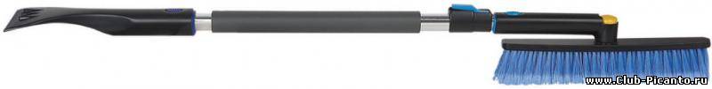

Oleg, Не знаю каким песочком у вас там корябается, у меня лобовое стекло бронированное пленкой (впрочем я на всех машинах это делаю и не только лобовое), пленка намного мягче чем стекло и то не корябается
Щетка у меня такая (производство Китай) :
Прикрепления: 6745240.jpg (8.8 Kb)

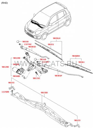

Всем привет. У меня на переднем поводке дворника потерялась заглушка.Она вообще продается или надо что-то придумывать?
Oleg - Йошкар-Ола 198 | 15:36 | Вторник, 22 Марта 2011
Quote (fepmail)
Я покупал в Экзисте. СтОит копейки. Где-то про это писал.
№98318
[p.s.]На будущее: будешь ставить - помажь посадочное место силиконовым герметиком![/p.s.]
Прикрепления: 5816277.png (72.8 Kb)

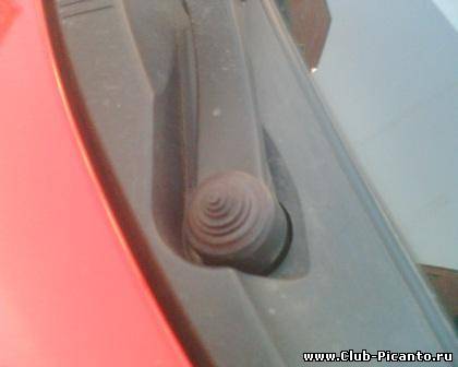

Lebom - Томск 206 | 14:51 | Среда, 30 Марта 2011
Тут Oleg, уже вносил идею по замене заглушки поводка переднего стеклоочистителя.
Предлагаю свой вариант. В магазине электротоваров покупаем за 4 руб Кабельный ввод-сальник
(такой же устанавливают в настенных распределительных электрокоробках),красим его например маркером для полимеров. И получаем отличную заглушку
Прикрепления: 1101324.jpg (4.5 Kb) · 0441688.jpg (10.2 Kb)

Lebom, отлично расшарил 009
Останий - Новокузнецк 208 | 20:07 | Среда, 30 Марта 2011
Lebom, Здорово смотрится, а как держится?
Lebom - Томск 209 | 15:02 | Четверг, 31 Марта 2011
Замечательно ! Сидит плотно
