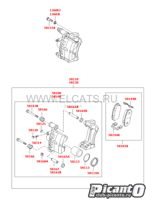

shuraev - Москва 11 | 14:44 | Четверг, 05 Февраля 2015
Fedorov, зарегистрируйся на elcats.ru, вот ссылка на узел переднего тормоза http://www.elcats.ru/kia....&Title=. Честно, не радует сидеть и снова копировать номера/названия из каталога :)
С этой картинки можно заказать всё, но номера неполные отображаются.
Что-то из заказанного мной уже подтверждено по наличию на складе в Мск, что-то ждёт отправки из Кореи. Не хочу подбирать на авось, лучше подожду.

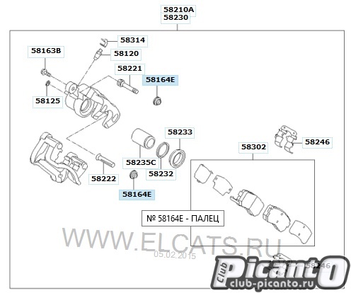

Fedorov - Н.Москва 12 | 20:01 | Четверг, 05 Февраля 2015
shuraev,  через акаунд экзиста захожу в оригинальный каталог елькаст. Ваша ссылка даёт только начальную страничку елькаст по выбору имени авто марки киа. Вашу картинку никак не могу увидеть. Вижу только заднюю ось с тормозным механизмом. Но там эти пыльники под номером 58164E,
а на вашем они 58166 и этот номер в общем поиске экзист ничего подобного не даёт.
Можно заказать только

shuraev - Москва 13 | 20:32 | Четверг, 05 Февраля 2015
Fedorov, полный номер этого пыльника 58166-1Y000 для передней оси и 58164-1H000 для задней. Каждых по 4 штучки надо заказывать. НО это по моему VINу. Ваша ссылка опять таки открывает каталог моделей KIA, возможно дело в реферере.

Fedorov - Н.Москва 14 | 23:42 | Четверг, 05 Февраля 2015
shuraev, в этой ветке мы же лечим другой автомобиль, не Пиканту. Странно, на Пику этот пыльник элькаст выдаёт вот такой: 58164-07300 Цена в 105 рублей!
