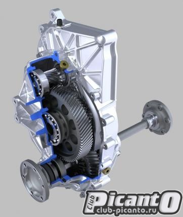

Задача№4. Если КПП так необходима для авто с двигателем внутреннего сгорания, то тогда давайте разберёмся почему автопроизводители стремятся от неё избавиться при разработке авто с электродвигателем?
Останий - Новокузнецк 9 | 06:16 | Пятница, 13 Марта 2015
Кто тебе это сказал?
2011 год Великобритания.
Двухступенчатая коробка передач Vocis
специально для электромобиля, кстати это не единственная разработка - основная задача коробки передач - снизить расход топлива, так снизить расход электроэнергии тоже необходимо, запас хода электромобилей чуть ли не основная причина ограничения их использования, и решить эту задачу пытаются и при помощи коробок передач в том числе. Так что никто от нее избавляться не собирается, напротив разрабатывают новые непосредственно под электрические движки.
Отстаете вы, батенька, от прогресса, мировой парк электромобилей Ё-мобилем не ограничиваются ;)
P.S. Кстати, изначально первый спорткар Тесла, тоже оснащался двухступенчатой коробкой передач, но там отказались от нее наплевав на экономичность в угоду разгону - все-же спорткар. А вот китайские такси (в этом году их численность должна перевалить за пол миллиона авто) в Пекине все оснащены коробками передач , китайцы пытаются электродвигатель даже с вариатором скрестить (впрочем не только они, но у китайцев похоже получится у первых, по крайней мере пока только они сделали опытный образец), чтобы добиться оптимального соотношения расхода энергии на любой скорости.
Мерседес свои eVito Taxi тоже оснащает коробками передач, кстати, как раз фирмы Vocis Driveline Controls, полагаю аналогом той, что на фото.
Прикрепления: 4893376.jpg (18.6 Kb)
