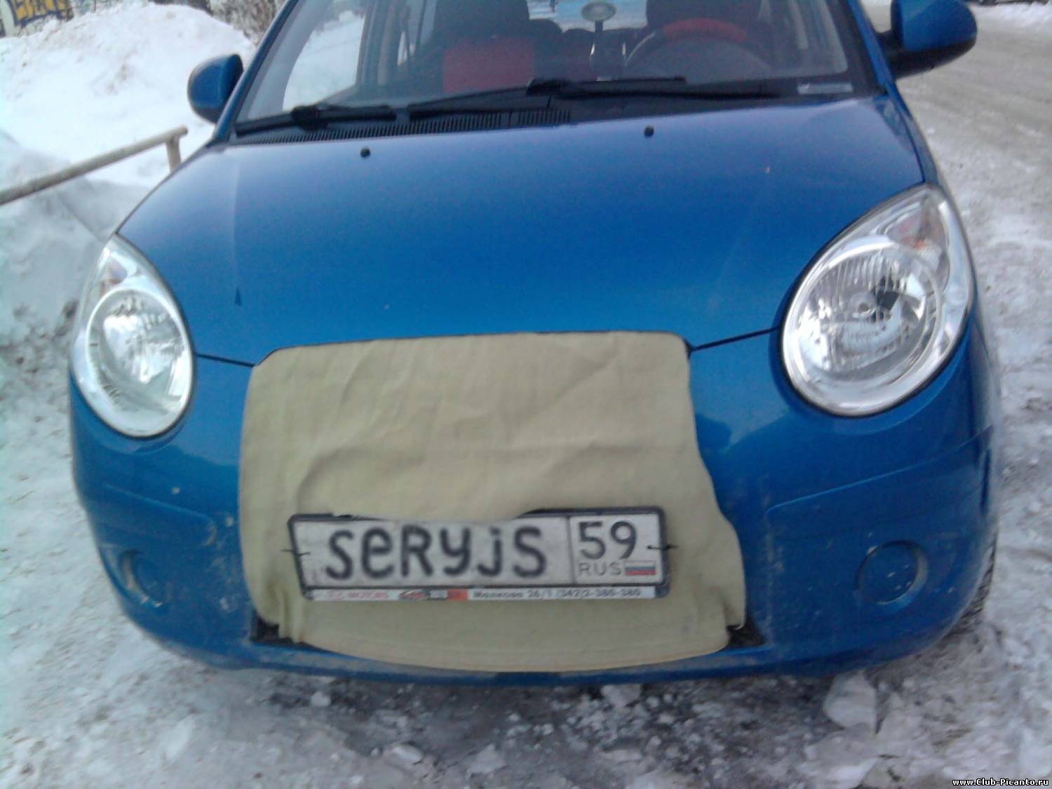

я, чтобы скорее машинка согревалась и не остывала на трассе в морозы, сшил "намордник" своеобразный, который закрывает радиаторную решетку. Не стал замарачиваться с картонками и откручиванием бампера, тем более у нас такая погода, что сегодня -30, а завтра -10... Он легко снимается и одевается. Чуть не доработан конечно, т.к. на скорую руку сшил ну и подпорчен внешний вид машинки.... Зато тепло! :)
сделано из брезента, по углам резинки с крючками, снизу зацеплены за решетку, а сверху за полку под капотом.

Я не стал ничего делать, хотя эта зима сильно морозная. Заметил, что в -27 - -30, на холостых машина долго греется - воздух чуть теплый из печки идет. На трассу выехал, проехал километров 5, нагревается офигенно, печку приходится на 1 переключать. А когда машина стоит от намордника толку мало, ведь вентилятор охлаждения не принудительный, значит потока воздуха нет.
Seryjs, у тебя с намордником не перегревается? У меня на вазе сделан тоже (там принудиловка), но с окошком, как температура за 90 пошла, окошко я открываю.

неа. люди ваще закрывают кульками да дощечками радиаторы. Тем более у нас их два (с кондиционером) и между ними небольшое расстояние есть, а тут вообще места куча.

У меня чего то наоборот на трассе если едешь (90-120 км/ч), то машина остывала.
А насчет того, что на холостых.... Я обычно ехать начинаю когда обороты около 1100 - 1200, без намордника очень долго обороты опускаются до обычных 750 или вообще застывали в пределах 800-900.

а зачем ток воздуха на морозе ? 001 как раз так лучше- быстрее прогревается , а когда необходимо вентилятор включиться

а намордничек надо б аккуратно вырезать - и на крючках быстро крепить

вырезан то он аккуратно... Прошит криво 003 Я ж говорю на скорую руку!
я вырезал вначале ровный прямоугольник 50х80, т.к. у нас решетка нижняя шире верхней я потом загнул углы верхние под трапецию внизу 80 вверху 60, обрезать не стал (дополнительно щели закрывать будут эти клапана), а просто прошил на машинке, ну и с одной стороны не по прямой пошло... Перешью на днях.
