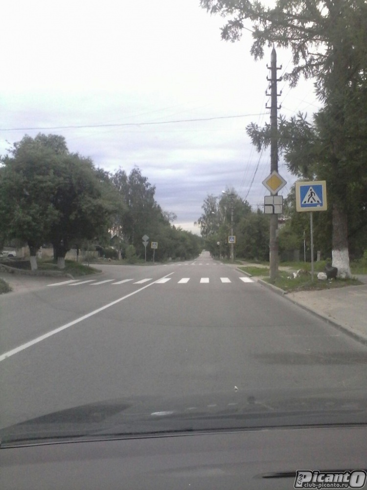

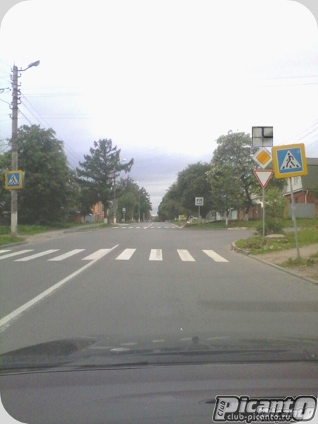

Итак, представляю вашему вниманию один из перекрестков в моем городе. Ничего прежде времени комментировать не буду - хочу услышать ваше мнение, дорогие одноклубники. На фото один и тот же перекресток - вид прямо и с разворотом на 180
Внимание вопрос!
1) Вы двигаетесь как на первом рисунке прямо. Ваши действия?
2) Вы двигаетесь по второму рисунку по главной дороге. Ваши действия?
Участников дорожного движения два: авто 1 и авто 2.

Nathalie - Москва 2 | 08:52 | Среда, 03 Июня 2015
На первом уступаешь всем, на втором не уступаешь никому.

Oleg - Йошкар-Ола 3 | 09:01 | Среда, 03 Июня 2015
Значит пешеходов исключаем.
Тогда двигаясь по фото1 пропускаю всех и еду в нужном мне направлении (верхний знак 2.2 "Конец главной дороги" говорит мне, что лафа кончилась, нижний знак 2.4 "Уступите дорогу" говорит:"Стой, козел, куда прешь?!")
По фото 2 - еду куда хочу. Моё право. (Верхний знак 2.1 "Главная дорога" говорит, чтоб я ехал себе. Нижний знак 8.13 говорит, что я на главной дороге. Её направление - налево, но я могу ехать в любом направлении.)

Nafanja - Мурка 4 | 09:03 | Среда, 03 Июня 2015
Чет я не понял, в чем прикол. Знаки же правильно висят.
На первой картинке - знак того, что главная заканчивается и знак уступи дорогу. Здесь по-любому уступаешь тому, кто справа будет. Но лучше уступаешь всем.
На второй картинке - всегда проезжаешь первым. А те, кто слева будут ехать прямо - обязаны уступить (Помеха справа).

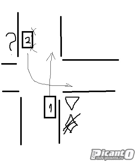

Leonnor - Тула 11 | 14:02 | Среда, 03 Июня 2015
Порция информации. Подъезжая по рис 1 к перекрестку мы не видим где есть главная дорога, согласно знаку  2.4. "Уступите дорогу"."Водитель должен уступить дорогу транспортным средствам, движущимся по пересекаемой дороге, а при наличии таблички 8.13  - по главной."
В нашем случае табличка 8.13 отсутствует. А знаки 2.2 и 2.4 говорят о конце главной дороги и необходимостью уступить дорогу... один человек утверждает, что он не обязан уступать дорогу авто №2, ссылаясь на то, что он должен уступить дорогу только посмотрев влево/вправо, чисто - едем прямо, как следствие ДТП.
Кто виноват?

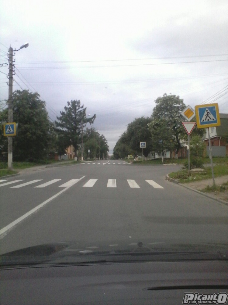

Leon - СКФО 12 | 15:20 | Среда, 03 Июня 2015
Цитата Leonnor ()
Жду еще мнения.
Конечно  , тут засада есть ))  Нет одного знака , где уступите стоит .
Допустим ,Leonnor едет по главной , а навстречу   мчится на срерхзвуке  красная тачка с плавником на кабине и знаком "Шаааа!!"   на лобовухе ?    Ясен пень , кой-кого отпевать придется  :D

Leon - СКФО 14 | 15:49 | Среда, 03 Июня 2015
Цитата Leonnor ()
как есть, так есть
тогда  гайцев по судам таскать или дорожников ))
вобще , если  поставить верхний знак , то знак "Уступите "  не нужен - и так все понятно . Знак только запутывает водителя.
Oleg - Йошкар-Ола 15 | 15:52 | Среда, 03 Июня 2015
Цитата Leon ()
Должно быть так :
Совсем не обязательно. Третий знак - лишний расход алюминия, который в мировых запасах близится к концу (не просто так бомжи пивные банки собирают!)
Знак 2.4 в данном случае определяющий, если №2 показал поворот.
Вобщем, во всех случаях №1 - или козел безграмотный, или шибко умный, тоскующий по рассуждениям тогда, когда рассуждать не надо.
