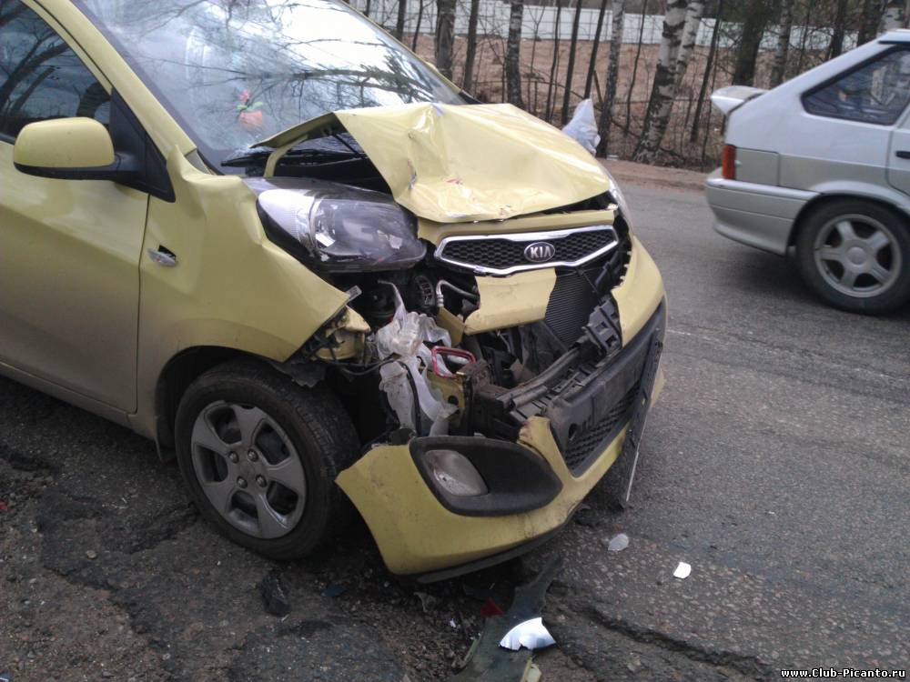

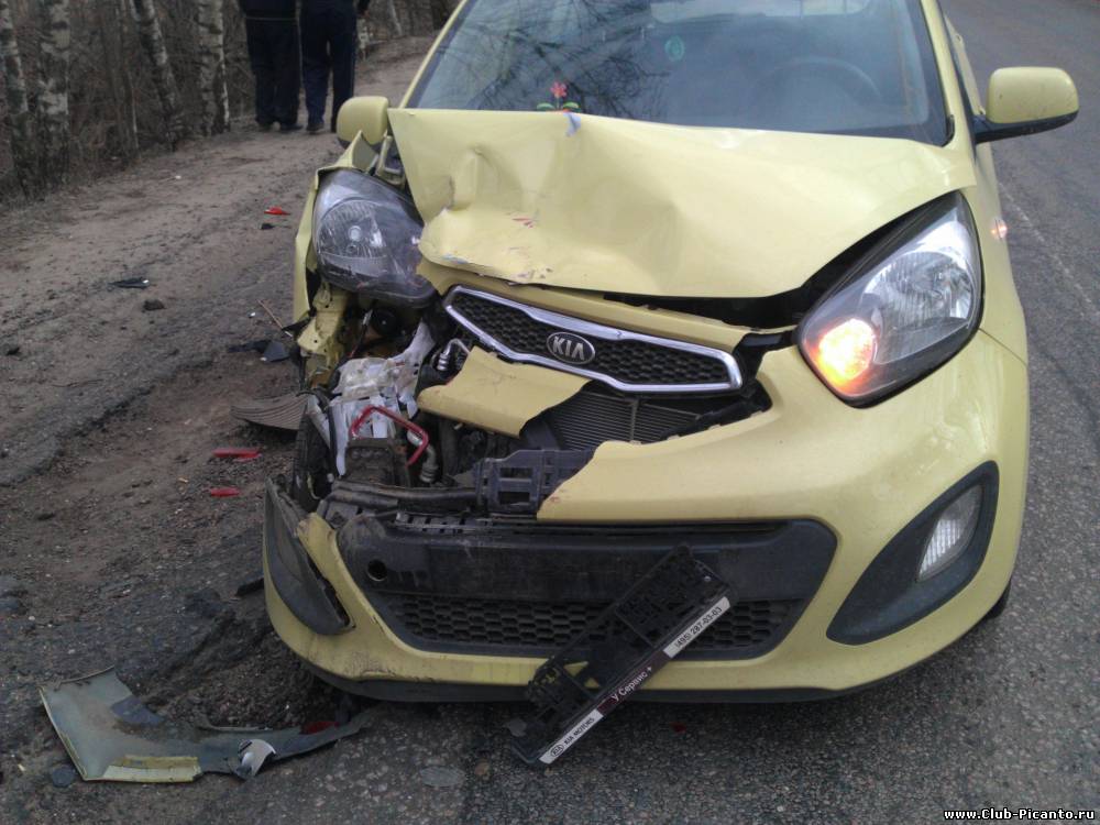

Случилась беда, попали в ДТП, въехали в зад Лансеру. Застрахованы по КАСКО в Альянсе, страховая оценила сумму ремонта в 365000 р. и отправила в сервис. Приехали в сервис, оставили машинку (она не на ходу) на дефектовку. По результатам дефектовки сервис оценил сумму ремонта в 507000 р., соответвенно машину под списание. Подскажите, пожалуйста, что делать. Машина кредитная и не очень-то верится, что ремонт стоит таких денег.

Swift - Москва 5 | 19:14 | Среда, 15 Мая 2013
Главное сами целы и слава Богу и инженерам которые разрабатывают системы безопасности современных авто. По фото видно что вы тормозили и машина загрузив перед поднырнула под впереди стоящую.
Тем самым удар ушел в верхнюю часть, не берусь судить, но думаю лонжероны целы, а датчики подушек как раз на них и сила удара, так распределилась, что датчики не сработали.
По фото конечно можно отремонтировать и ездить, но если вам принципиально, то можно пообщаться со страховой. пусть либо полностью ремонт оплачивают, либо авто под списание  =вам деньги= купите такую же новую.,

Балу - Москва 6 | 19:52 | Среда, 15 Мая 2013
Посмотрел на фото. Левая сторона вообще не тронута. Судя по первой фотографии геометрия мостов вообше не нарушена (смотрим расстояние от заднего конца правого переднего колеса до оперения). Ремонт НЕ может стоить 500 тыр. Хотя, стенд лучше покажет изменение геометрии.

svoyak - подмосковье 8 | 23:44 | Среда, 15 Мая 2013
да не повезло вам...на вашем месте я бы взял деньгами за ремонт-судя по фоткам удар не сильный.капот крыло фара телевизор бампер решетка лобовое радиаторы вентиляторы бачки разные.а громкий рев может из-за разбитого воздушного фильтра-на предыдущих пиках подобное случалось-на новых пока не видел подкапотку...на счет двигателя они загнули-скорей всего он просто слетел с опоры крепления.Как вариант отдать хорошему дяде Васе с гаражей- а запчасти заказать с Литвы или Еще откуда нибудь...удачи
