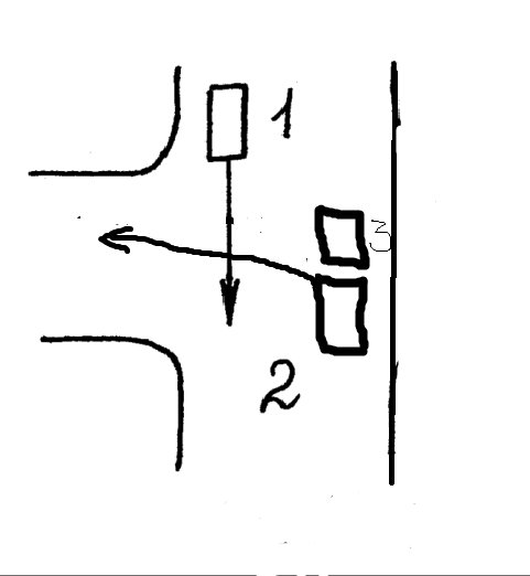

Как вы считаете, кто не прав в данном ДТП? завтра группа разбора. переживаю очень:(
На схеме нарисовано все. Водитель 1 въезжает на перекресток на мигающий зеленый (уже почти желтый). Водителю 2 загорается стрелка налево. Перед ним стоит скорая, которая видит, что Водитель 1 въехал на перекресток и скорая пропускает его. А водитель 2 резко выворачивает из-за скорой и оказывается четко на траектории движения Водителя 1. Водитель 1 не успевает затормозить и происходит столкновение. Кто не прав в данной ситуации?
Прикрепления: 8548062.png (20.7 Kb)
Балу - Москва 2 | 15:47 | Вторник, 18 Декабря 2012
Если у нас равнозначный нерегулируемый перекресток, то водитель, который поворачивал налево, должен был пропустить встречный транспорт.
Если водитель 1. выехал на перекресток на разрешающий сигнал светофора, то водитель 2, совершающий поворот обязан был его пропустить.
В такой ситуации помочь может только видеорегистратор.
[p.s.]Ты чего-то не договариваешь. 1. встречные (авт. 2 и 3) могут двигаться только налево, или прямо и налево? 2. на светофоре стрелка поворота налево может включаться ТОЛЬКО при запрещающем (красном) сигнале светофора для автомобиля 1. (в котором ты, по всей видимости и ехала)[/p.s.]
Оксана, даю развернутый ответ. Я предполагаю, что ты управляла автомобилем №1. Если "Скорая" тебя пропускала, то ситуация упрощается, т.к. водитель автомобиля 2. НЕ УБЕДИЛСЯ в том, что перекресток освободили и начал движение. Теперь, при разборе нужно четко указать свою скорость и состояние проезжей части на данном участке, исходя из этого уже рассчитают время прохождения перекрестка. Далее, мигающий зеленый это НЕ запрещающий. На него МОЖНО выезжать на перекресток. Даже если ты выехала на начало желтого, то у тебя есть аргумент, что ты не имела технической возможности остановить машину на скользком зимнем покрытии, не создав аварийную ситуацию из-за возможного заноса и дальнейшей потери управления. Я бы акцентировал на том, что водитель 2. начал движение НЕ УБЕДИВШИСЬ, что перекресток УЖЕ свободен. По ПДД ты имеешь право его ПОКИДАТЬ при ЛЮБОМ сигнале светофора.
Удачи! 141

M_Swan - Москва 3 | 17:45 | Вторник, 18 Декабря 2012
Oksana,
понимаю, что Вы сейчас в расстроенных чувствах, поэтому давайте потренируемся на кошках (то есть на нас). Перерисуйте схему: покажите, где сплошная, где двойная сплошная, где разрыв, где стоп-линии перед светофорами, куда собиралась ехать скорая. Может, водитель 2 выехал на встречку и произвел столкновение вне пределов перекрёстка?

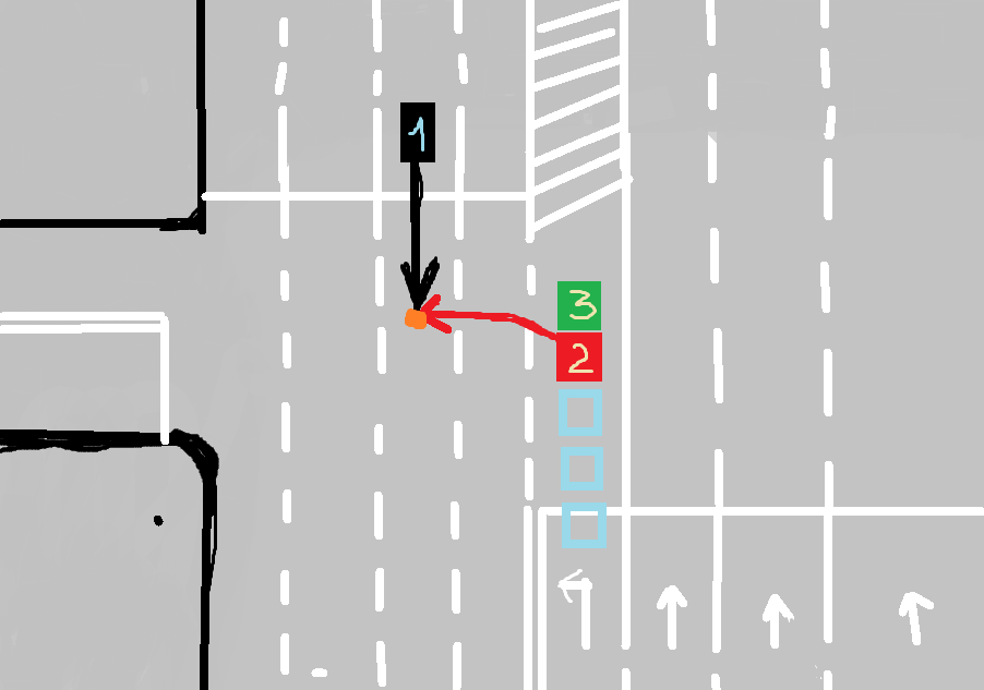

Oksana - Москва 4 | 19:52 | Вторник, 18 Декабря 2012
Перерисовала. 2,3 могут ехать только налево. Им стрелка налево загорается только при красном сигнале светофора для Водителя 1.
Я, как вы правильно догадались, Водитель 1. Ехала-ехала, замигал зеленый.не остановилась. и когда уже въехала на перекресток, за моей спиной загорелся красный, соответственно для Водителей 2,3 загорелась уже зеленая стрелка. а я не успела покинуть перекресток в этот момент. и водитель 3, увидев стрелку, сразу ринулся поворачивать (хотя потом сам утверждал, что из-за скорой (водитель 3) меня не видел).

И вообще, почему водитель 2 вылез. перед ним же стоит еще одна машина на поворот. мы ведь должны по очереди, друг за другом поворачивать, а не в хаотичном порядке выезжать из полосы?!
ох, не знаю вообще. так волнуюсь, что решат завтра.

Балу - Москва 5 | 20:02 | Вторник, 18 Декабря 2012
Quote (Oksana)
Тогда четко по ПДД водитель №2 нарушил Правила.
13.8. При включении разрешающего сигнала светофора водитель обязан уступить дорогу транспортным средствам, завершающим движение через перекресток, и пешеходам, не закончившим переход проезжей части данного направления.
ИМХО, в твоем случае сложилась самая неудачная ситуация - встретились два неопытных водителя. Твоя ошибка - при начавшем моргать зеленом нужно было оценивать возможность "чистого" прохождения перекрестка. Ошибка второго водителя - он выехал "не глядя", не учитывая, почему, стоявшая перед ним "Скорая" не трогается.
Формально ты права, если сможешь доказать, что выехала не на красный. Против тебя играет тот факт, что мигающий зеленый это около 5 сек, и после мигающего зеленого загорается желтый, который тоже горит около 5 сек. А при скорости 60 км/час машина проходит около 17 м/сек.
Понятно, что у тебя пока нет опыта энергичного (не экстренного) торможения, с тем, чтобы остановиться.

Балу - Москва 7 | 20:23 | Вторник, 18 Декабря 2012
Quote (Oksana)
У меня есть заявленный свидетель, который ехал со мной. Но будут ли его показания серьезно учитываться, я без понятия.
Будут. Скажи, в протоколе было написано, что "Скорая" стояла, и есть ли ее координаты? Каковы были зафиксированные в протоколе твои объяснения и объяснения водителя машины №2?

Балу - Москва 9 | 20:43 | Вторник, 18 Декабря 2012
Quote (Oksana)
Протоколы об административном правонарушении составили на обоих, типа оба на красный проехали.
Этого НЕ может быть!!! Желтый это НЕ красный. При желтом (для тебя) стрелка еще НЕ зажглась. Если ты в это время на перекрестке, то ты ОБЯЗАНА его освободить. п.13.7. Водитель, въехавший на перекресток при разрешающем сигнале светофора, должен выехать в намеченном направлении независимо от сигналов светофора на выходе с перекрестка, а водитель №2 должен действовать в соответствии с п.13.8 (см. ПДД ТЫЦ! )
Добавлено (18 Декабря 2012, 20:43)
И еще! Если ты все правильно нарисовала, то и "Скорая"и водитель №2 нарушили правило остановки перед светофором. Они находятся ЗА линией "Стоп". Если бы они не нарушили, то для такого маневра водителю №2 нужно было бы пересечь сплошную, что в свою очередь, также является нарушением ПДД.
Oksana - Москва 10 | 20:47 | Вторник, 18 Декабря 2012
Может быть. составили протокол, что оба проехали на красный. и на группе разбора будут разбирать, кто из нас врет, и кто все-таки на красный проехал. я не смогла донести до гаишников, что суть не в том, кто выехал на красный, потому что оба ехали на зеленый, а ситуация совсем в другом. буду завтра об этом говорить.
Схему нарисовала правильно, они не на стоп-линии стояли.
Балу - Москва 11 | 20:53 | Вторник, 18 Декабря 2012
Oksana, Вот в группе разбора и обращай внимание на 1. НЕГРАМОТНО составленный протокол, 2. неправильную остановку встречных на перекрестке, 3. на то, что "Скорая" тебя пропускала, 4. на нарушение водителем №2 п.13.8 ПДД, и 5. твои действия в соответствии с п.13.7. Думаю, у тебя все получится. 141

PashaMonster - Чебоксары 14 | 15:58 | Среда, 19 Декабря 2012
Oksana, так чем все закончилось? Обычно в таких случаях признают виновным водителя №2, как не убедившегося в безопасности маневра и не пропустившего ТС, движущееся со встречного направления прямо, даже (были прецеденты) когда №1 выезжал перекресток на красный. Без видеорегистрации довольно трудно доказать, что водитель выехал на красный, а не моргающий зеленый или желтый. Тем более, что №2 совершал маневр в условиях, не позволяющих ему контролировать весь перекресток. Ждем результатов разбора 121
Oksana - Москва 15 | 19:11 | Четверг, 20 Декабря 2012
Как и обещала, пишу, чем все закончилось. Виновным признали Водителя 2. Даже если бы я проехала на красный сигнал светофора, все равно он был бы не прав.
А он - гад, привел еще подставного свидетеля) Я там в шоке была) Но это невооруженным глазом было видно, что они врут. Даже не смогли нормально договориться, что врать)
