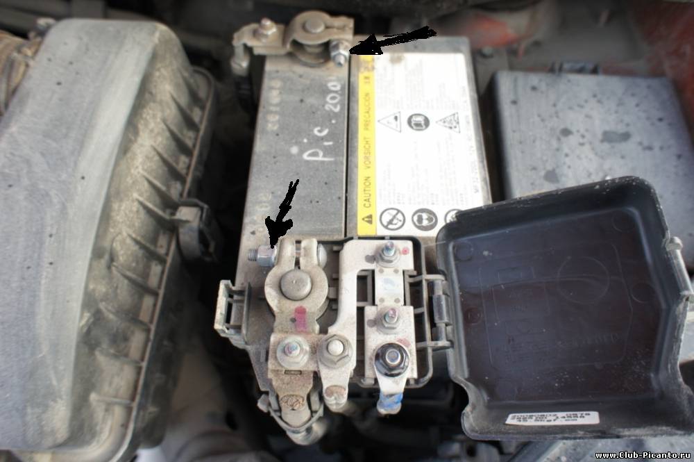

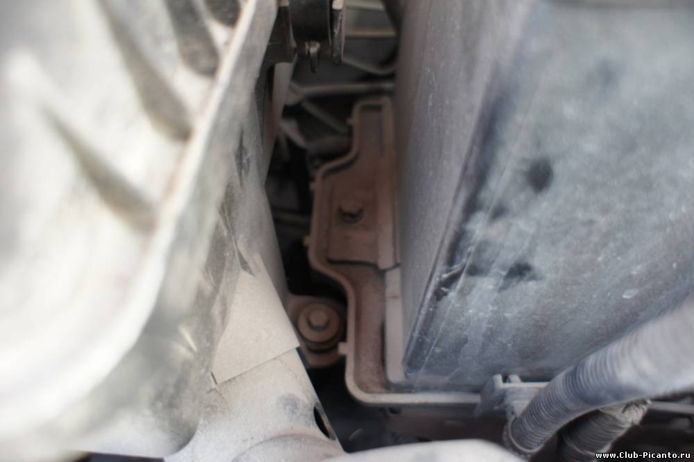

так,а теперь может не в тему вопрос, но всё же - чтобы снять аккумулятор что нужно отвинтить?
здесь:
и я так понимаю вот его:

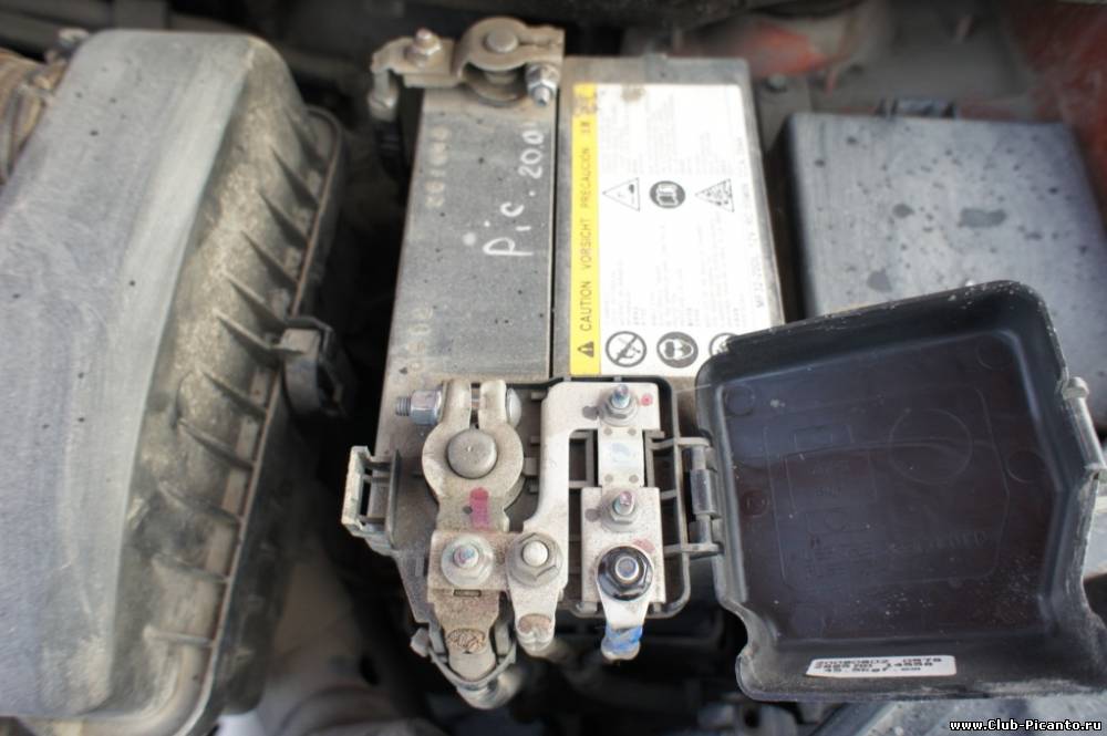

На самом аккумуляторе "+" и "-" клеммы ключом на 10 и на основании аккумулятора державку.Она вроде на 13.

согласна, на первый взгляд так и надо делать, но что-то у нас не получилось..то ли мы побоялись "дернуть" + клемму, то ли там не всё так просто..она жестко сидит..и не удалось её даже приподнять, чтобы снять с клеммы... 004 что делали не так? 025

Попробуйте немного добавить усилий и круговыми движениями тянуть вверх.Клеммы немного на конус,поэтому в самом низу самое широкое место.Не стесняйтесь,всё железное,ничего не должно сломаться.

natsnik, 141 Да я же по-доброму. Кстати, родные клеммы поджимаются плотно, можно попробовать вставить отверку между усиков и слегка, чуть-чуть их развести, потом повернуть клемму на несколько мм в любую сторону и снять.
